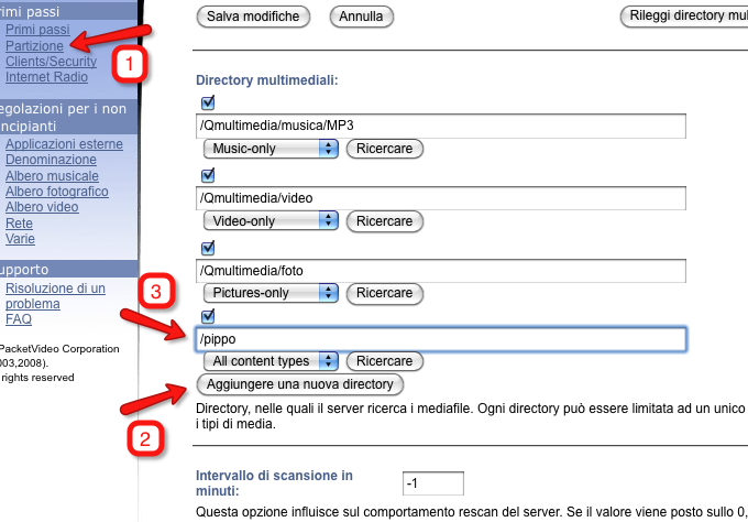

Salve sono un nuovo iscritto e un nuovissimo possessore di un 219p.
Volevo sapere se qualcuno di voi sa se con il media server Twonky è possibile condividere cartelle diverse da qmultimedia. Mi sto sbattendo da 20 ore e non ho trovato risposte, sarà forse una cosa scontata?
Re: Cartelle Twonky
Certo che si può. Sei andato nella pagina di configurazione di Twonky [x.x.x.x:9000]?

Caspita,
non ho proprio notato che si potesse configurare :oops:
Ti ringrazio per la risposta, ora sono a lavoro, domani mattina inserisco l'indirizzo che mi hai suggerito e lo configuro.
Ti faccio sapere...
EDIT:
Benissimo, tutto è anato come doveva.
Grazie mille.
