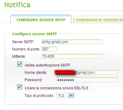

Non mi risulta questa cosa windston... io nella campo mittente ho scritto solo il modello del mio NAS e funziona benissimo. Noto adesso che non gli piacciono gli spazi e il messaggio d'errore parla effettivamente/erroneamente di indirizzo email. Forse il problema era un altro?

Re: Problemi di configurazione SMTP
Il mio è configurato cosi per GMAIL e funziona da almeno un anno senza problemi!
