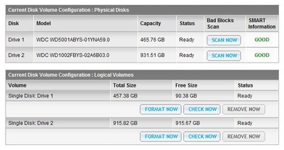

Sono tornato al pannello di controllo del NAS, su "Volume Management", e ho visto che il mio vecchio disco 1 è ancora lì, Ready, con ancora di sui 90 GB liberi (su 457), quindi ho pensato "i miei file sono ancora la". Allego immagine della scheda "Volume Management".
Per favore, che cosa è successo? Come posso riavere i miei file?

Mi scuso per il tono allarmistico del mio primo post, ma non mi aspettavo davvero che l'aggiunta di un secondo disco come Single Volume avrebbe nascosto i dati del primo.
Ad ogni modo, dopo un bel po' di ricerche, ho trovato nel forum di Qnap il post di Don che mi ha aperto gli occhi:
http://forum.qnap.com/viewtopic.php?f=2 ... -10#p67026
Quindi con WinSCP ho modificato il file smb.conf e ho finalmente riavuto accesso ai miei dati! : Yahooo :
E la domanda sorge spontanea: ma Qnap non poteva prevedere una soluzione più soft? : Wink : Parlando in generale, se uno sa appena usare il pannello di controllo del Qnap, dover andare a editare un file di sistema non è proprio semplice. Forse non avrò cercato abbastanza, ma un How-to chiaro circa l'aggiunta di un secondo disco come Single Volume, non l'ho trovato, se non nella guida che il buon caro vecchio Don di prima ha creato e condiviso, alla voce "Restoring the QNAP Shares" a pag. 42 del PDF scaricabile dal suo post al link http://forum.qnap.com/viewtopic.php?f=11&t=10622.
