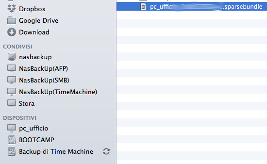

Si, in effetti è (quasi) vero. Ho cambiato NAS perché con il Netgear ho avuto problemi proprio con Time Machine. Durante un ripristino di sistema, il Mac non vedeva il disco di Time Machine sul NAS, ho dovuto quindi fare una copia (con la procedura indicata nel mio precedente post) del "disco" di TM su un disco USB. Dopo questa procedura ho potuto ripristinare tutto il sistema.
Però la partizione utilizzata per la copia di TM del Qnap io la vedo montata su Finder e riesco a vederla come disco su Utility Disco, deduco quindi che deve pur esserci un modo per copiare il contenuto.
Tieni presente che il vecchio NAS ha un disco sparsebundle che ho creato io per fare la copia di TM (lo feci perché con Lion TM non funzionava più con il vecchio NAS, ma questa è un'altra storia....) e quindi riesco a vedere come se fosse un HD montato in rete.
Dai un occhiata agli screen shot:
Vecchio disco Sparsebundle montato su Stora per copia di Time Machine
Disco Qnap con copia di Time Machine attualmente in corso
Tutti i server che vedo da Finder
Mi devo arrendere?
