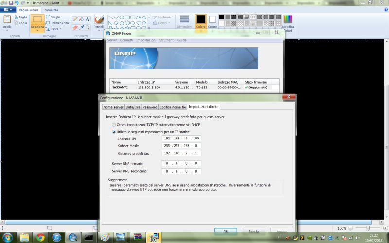

beh se non riesci più ad entrare ci sarà un motivo legato probabilmente alle impostazioni di rete...prova ad impostare un ip fisso, intendo a riempire le caselle coi numeri che metteresti(senza cliccare su applica) e posta qui sul forum lo screenshot.

Morgan1971
- Messaggi: 58
- Iscritto il: 15/06/2013, 23:03
Re: Plex problemi con il nas e indirizzo ip
Dovresti riempire anche il campo DNS
primario, con gli stessi valori del gateway
quoto wozxyz...inserisci l'ip del gateway 192.168.2.1 nel DBS primario, apllica e facci sapere.
