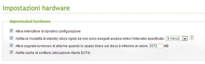

Allora, ho impostato il blocco dei dischi se il server non è utilizzato per 5 minuti, ma spegnendo il pc, mi rendo conto che tutto continua a funzionare normalmente anche dopo i 5 minuti, con la luce arancione accesa fissa e la verde che lampeggia in continuazione (come durante il normale funzionamento)........ da cosa può dipendere questa cosa? vorrei risolverla.....

Bisogna vedere che cosa hai attivato, se non vanno in standby vuol dire che c'è un processo attivo che richiede l'accesso al sistema.

il monitor fallo andare per un pò poi incolla i risultati di quando si riattivano i dischi
un' altra soluzione è di provare a disabilitare i servizi Qnap e i QPKG installati e vedi se i dischi vanno in standby..
poi riattivi i servizi uno ad uno...

Disabilitato i servizi Qnap.....tutto a posto, dopo 5 minuti si spegne la luce verdepaolopaolopa ha scritto:il monitor fallo andare per un pò poi incolla i risultati di quando si riattivano i dischi
