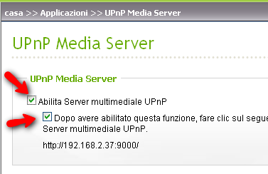

Ciao a tutti raga,
ho un TS-639 che ho aggiornato alla versione 3.
Ora, cortesemente vorrei sapere se il Twonky bisogna installarlo da pacchetto di 3rd parti, scaricarlo dal sito qnap o altro, perchè seguendo il link nella pagina via web di amministrazione del qnap e cliccando su Avvia Server .... non mi si avvia proprio niente e non trovo neanche niente nella / del qnap.
Il server è incluso nell'aggiornamento alla versione 3 ?
Messaggi: 8711
Re: TwonkyMedia Server e TS-639 Pro
Twonky risponde al nome di "UPnP Media Server", quindi una volta attivata potrai andare alla pagina http://<indirizzo IP del NAS>:9000 per la pagina di amministrazione di Twonky.
