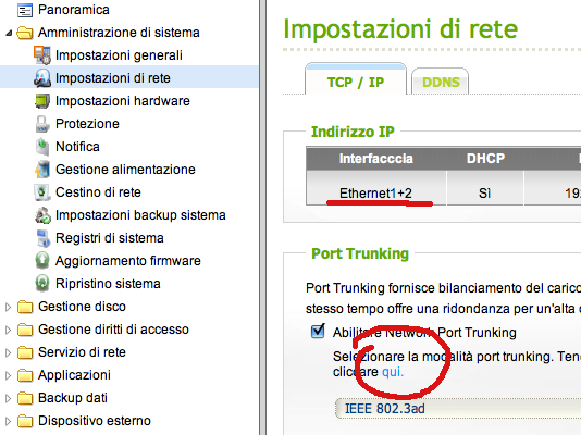

da pochi giorni sono un felice possessore di un Qnap Ts-509, ho istallato il firmware 3.1.0 e va una meraviglia .
Volevo sapere che cosa è il LOAD BALANCED , ho letto che cè un miglioramento delle prestazioni collegandolo in questo modo,ma per funzionare basta collegare i due cavi per la LAn allo switch.... o devo anche abilitare qualche funzione ?

Si chiama Port Trunkyng e lo si configura nella sezione specifica:
Se entri nel online Help trovi anche le spiegazioni sul funzionamento.
Ps.
A dire il vero non è spiegato benissimo, :shock: in alcuni casi serve avere anche lo Switch che supporti tali configurazioni, mi sono riproposto di fare alcune prove.. :geek:
