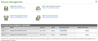

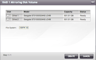

vorrei chiedere il vostro supporto per la configurazione del RAID 1. Ho usato il NAS fino ad oggi con un HD; ora ho installato un secondo HD e vorrei configurare il RAID 1 mirroring.
dalla schermata disk-mgmt-> volume mgmt->Raid 1 mirroring disk volume mi chiede di selezionare i dischi, ma non capisco quale.
come faccio a fare il mirroring dei dati che ho sul primo hd sul secondo senza rischiare di perdere i dati?
eventualmente cercherò cmq di farmi una copia di backup per sicurezza.
Grazie a tutti
Ciaoooo
Grazie a tutti

Re: ts 212 e raid 1
Togli il Cercherò e l' eventualmente e fai una copia di backup....
Segui il manuale utente per eseguire una migrazione da disco singolo a RAID 1.
