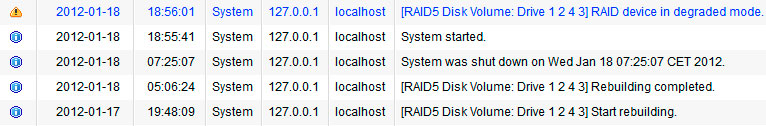

Inserisco i dischi e creo RAID 5....al primo tentativo la creazione fallisce dopo 5-6 ore! guardo i log il disco numero 4 non viene più rilevato. Spengo e riaccendo il NAS ma nulla, il disco continua a non essere visto. Metto il disco 4 nell'alloggiamento numero 3 ed il disco numero 3 nell'alloggiamento numero 4, riaccendo il NAS e miracolo...ricreo di nuovo il raid 5 questa volta completato in modo corretto. Spengo il NAS e vado a lavoro. Stasera lo riaccendo e BIP BIP di nuovo, accedo all'interfaccia e questa volta a non essere visto è il disco numero 2!! Spengo e riaccendo il NAS...miracolo....il secondo disco adesso lo vede ed ovviamente.....REBUILDING!!!! : Andry : : Andry : : Andry : Dovrò attendere altre 9 ore...ma a sto punto la domanda è.....che cavolo succede? Ecco il file di log della seconda volta! : Sad :

Ciao ho l'impressione che abbiamo lo stesso proplema, se puoi prova il vecchio firmware TS-412_3.4.1_Build0315 ha me ha funzionato.

Con il firmware 3.6.0 è stato risolto il problema con i dischi in oggetto, aggiornate (e fateci sapere) : Thumbup :

Installato oggi firmware 3.6.0 tutto risolto !!! : Yahooo : : Yahooo : : Yahooo :
il mio prolema era : viewtopic.php?f=13&t=5148
