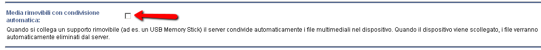

Restando in argomento visto che prenderò il TS119 fanless se ne trovo uno , vorrei sapere premesso che time-machine è eseguibile solo dal disco residente nel NAS , se collego un vecchio HD multimediale da TV (primi iomega) al NAS in USB mi viene visto come un volume indipendente dal NAS ? ovvero posso decidere di mettere isul vecchio Iomega da asporto i soli cartoni animati di mio figlio e portarmeli in trasferta... ? Contestualmente quando Iomega è sull'USB del NAS il protocollo DLNA vede anche le cose su questo HD inviandomele al TV senza obbligarmi a fare una copia dei cartoni sull HD residente nel nas ?

Re: Qnap compatibilità Philips plf8606m
Si un disco esterno viene visto come volume indipendente e viene montato in una nuova share che si chiamerà "USBdisk1" (o qualcosa del genere, non ricordo bene il nome). Il disco in questione viene scansionato da server DLNA integrato (Twonky) ma devi impostarlo. Per farlo vai nelle impostazioni di Twonky http://ip_del_NAS:9000 e quindi in "condivisione":
