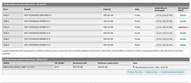

Ho un TS-659 con 6 HD WD 2TB in Raid 5.
Venerdì mi accorgo che un disco mi ha lasciato (spia rossa e raid degradato),
Sostituisco il disco con uno nuovo e il NAS va in "Ricostruzione in Corso".
Oggi è ancora allo 0% ed è diventato inaccessibile (come dati, la console accede seppur lentamente).
Aiuto !!!

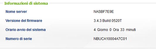

Che Firmware?

Puoi postare una immagine relativa alla Gestione Volume?

La qualità delle immagini o non permette di vedere molto.
I dischi sono quelli non consigliati nella lista di compatibilità?
Vedo che il 3° disco indica "Anomalo", ma non l' avevi sostituito?
Quando avrai sistemato tutto serene meglio aggiornare alla 3.5.1.
