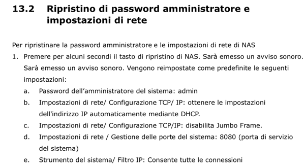

Manuale del tuo 209II a pagina 181:
Il nome utente e la password diventano admin admin
I dati sugli HD non vengono toccati.

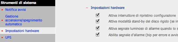

-Il pulsante di reset ha 2 funzioni:
A) Se premuto per 4 secondi, ripristina solo i parametri di User, password e rete ma solo se è abilitato il parametro in Strumenti di sistema - Impostazioni Hardware.
Immagine 1.png (46.7 KiB) Visto 8304 volte
B) Se premuto per 10 secondi, Azzera tutti i dati compreso i dischi :o
