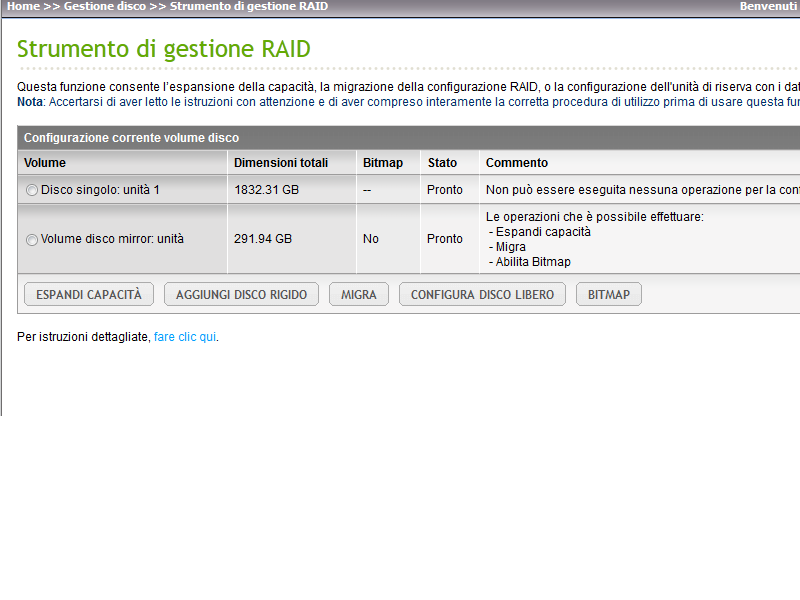

Messaggi: 8711
Re: Aggiungere un hd senza perdere dati in MIRROR
Potresti incollare la schermata di Gestione Volume e Strumento di Gestione RAID che trovi nel menu Gestione Disco?

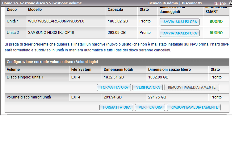

sono qua!
HD1: 2T nuovo
HD2: 2T vecchio con dati
HD3: 300gb per prova
allora credo che si possa fare un mirror con un hd da 2T e un HD da 300 gb (con capacità massima 300gb in mirror).Questa non è la configurazione finale, ma per provare a far funzionare qualcosa devo usare quello da 300gb.(non ho altri hd abbastanza grandi per archiviare dati dell'HD2)
operazioni fatte prima degli screen.
tolto entrambi gli HD (HD1 e HD3), formattati via win in NTFS.
inserito HD1, installato fimware, insomma partito da zero.Formattato HD1.
Verificato creazione cartelle di default inserito dati.(tutto ok)
spento nas.
inserito HD3.
acceso nas.
HD3 si presenta pronto e non unmounted.
il sistema si presenta come da foto.
a questo punto credo che sia il 300 gb che da problemi di compatibilità, ma
in un'altra prova, partendo con nas spento e inserito entrambi HD1 e HD3
vergini non ho avuto problemi a fare un mirror da 300gb, funzionava tutto.
GRAZIE!
Messaggi: 8711
Credo che il problema sia che il sistema rileva sul (ex)disco3 la configurazione RAID-1 che avevi fatto precedentemente. Se premi su "rimuovi immediatamente" non ti torna in stato "unmounted"?
Cmq c'è qualcosa che non mi torna con quanto dici: se hai formattato il disco3 in ntfs com'è possibile che appena lo metti dentro te lo ritrovi formattato in ext4??
N.B. essendo il NAS una macchina linux a tutti gli effetti ntfs gli è assolutamente sconosciuto con fs.

son qua!
questa mattina ho fatto un pò di prove.Ti confermo che premendo "rimuovi immediatamente" su hd3, questo scompare dalla lista volume logico ma rimane in volume fisici.Del perchè non ne ho la più pallida idea.
Arrivando all'ipotesi che questo hd3 non vada bene, lo ho accantonato e ne ho recuperato un'altro da 500gb.
situazione attuale:
unita 1 hd 2T.
Inserendo nell'unita 2 hd500gb il nas me lo vedeva unmounted, come dicevi te, e come diceva la guida, quindi tutto regolare. Quindi sono andato su strumento gestione raid, selezionato hd 2T e premuto su migra,però nell'elenco successivo non mi lasciava selezionare quello da 500gb.Ho idea che il nas non ti faccia fare mirror da un hd più grande verso un hd più piccolo.
Quindi ho ritolto, formattato, aggiornato il tutto, e invertito i dischi sugli alloggiamenti,adesso mi ritrovo nel migrare in dati in raid mirror dall'hd500 verso hd2T.
Speriamo bene.
grazie!
Messaggi: 8711
masseo ha scritto:Ho idea che il nas non ti faccia fare mirror da un hd più grande verso un hd più piccolo.
Esatto, del resto non vedo come potrebbe essere altrimenti, non credi? : Wink :
Il tuo disco Samsung da 300GB non è nella lista di compatibilità ma neanche in quella dei non raccomandati, quindi non è detto che sia un problema di incompatibilità...
masseo
Messaggi: 10
Iscritto il: 10/10/2011, 13:18
Messaggio da masseo »
finalmente dopo tanto ha funzionato tutto come puoi vedere dallo screen.
comunque una cosa, inserendo in un secondo momento hd 2T(formattato in NTFS), il nas me lo segnava formattato in ext3. mah...misteri della scienza!
adesso per sicurezza faccio altre prove per vedere se il risultato è dovuto al caso o perchè effettivamente ho capito come funziona il tutto... : Sad :
più che altro è meglio far errori con hd vuoti che con hd pieni...credo che riprovare e prendere confidenza con questo nuovo aggeggio sia la cosa migliore! : Wink :
Grazie ancora!

masseo
Messaggi: 10
non so sinceramente cosa sia cambiato. L'ultima prova appena fatta, ho inserito il secondo disco, stavolta formattato in exFat, e me lo ha visto unmounted. Rifatto il mirror ed è andato tutto a buon fine...forse sto riuscendo a capire qualcosa...ma ne dubito! : Thumbup :
