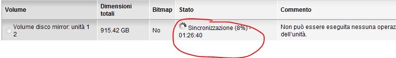

come da suggerimento sono partito con un raid1
ho inizializzato il mirror quindi ho iniziato a travasare un po di dati sul quap
ora vi chiedo questo
dal pannello di controllo qnap, nella gestione raid ho la mappa in allegato.
la parte evidenziata - sincronizzazione (8%) - deve arrivare al 100% prima ce io lo possa spegnere?
stanotte lo avevo fatto andare ed era arrivato al 96%, poi l'ho spento credendo che al ritorno sarebbe ripartito da lì invece è ripartito da 0.
intanto vi chiedo cosa significa e poi, se mi confermate che prima di poterlo rispegnere devo farlo arrivare a 100%
ciao
jackalope
Messaggi: 48
Iscritto il: 04/05/2009, 9:38
Località: Ravenna
Re: Seggerimento per formattazione
Messaggio da jackalope »
ok sembra che fosse proprio così..ora mi da STATO PRONTO
ciao
