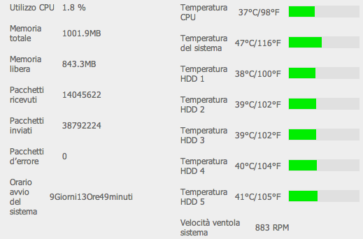

Per quanto riguarda la temperatura mi sembra strano che appena acceso ci sia una temperatura così elevata, potrebbe essere un errore di lettura, anche l' utilizzo della cpu è elevato, lo stavi utilizzando come copie?
Questo è il mio:
Immagine 1.png (40.43 KiB) Visto 539 volte
Come vedi la temp. del sistema è la più alta (10° rispetto a quella della cpu), esattamente l' opposto del tuo.
