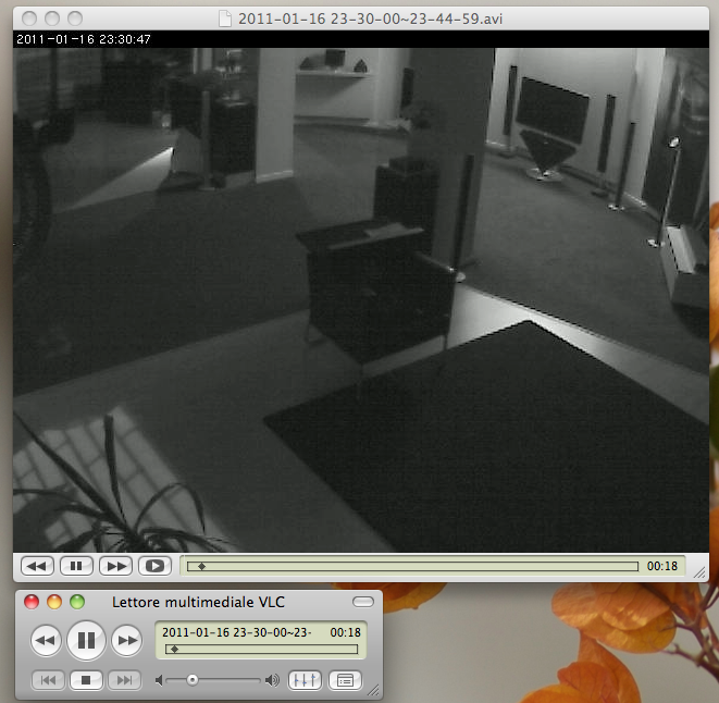

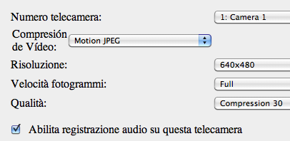

Messaggio da edo »
Penso sia una questione di settaggio.
I miei parametri sono:
Videolan li legge senza problemi direttamente dal NAS… Anche da remoto.
P.S.
La mia telecamera è una AXIS, ma provando anche altre telecamere, videolan (1.1.5) funziona sia su MAC che PC.

La mia e' una vivotek 3122. La seleziono nel qnap come vivotek serie 3000
Nella conf. non posso selezionare il tipo di compressione, ma solo la qualita' o
il bitrate. Oltre alle dimensioni del fotogramma e al fps.
Ho provato ad abbassare la qualita' manon cambia nulla.
