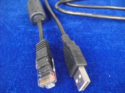

Da tutte le foto e le caratteristiche che ho visto sul 650, non vedo "prese" di tipo USB, ma solo di tipo ethernet, quindi si connette al nas con un cavo ethernet?
Per il 419, sarebbe sufficiente anche il 550, giusto? anche questo si connette con cavo ethernet?
Re: UPS e Qnap: quale scegliere?
Negli UPS APC la porta formato RJ-45 non è una ethernet ma una seriale, il cavo è fornito in dotazione (RJ-45 <> USB):
