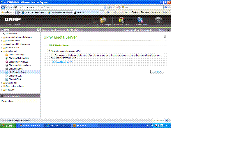

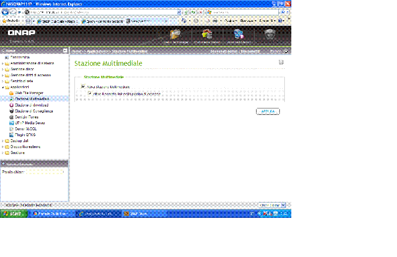

Ecco, forse ci sono riuscito, ecco gli screen shot
- Allegati
- UPNP.GIF (39.26 KiB) Visto 313 volte
- Stazione multimediale.GIF (40.7 KiB) Visto 313 volte
Re: stand by
...ma non si era detto che Twonky era disattivo?!mau57 ha scritto: non ho attivato UPNP Media Server, che, infatti, risulta disattivo, né ci sono accessi miei o di altri utenti ... cos'altro può essere che tiene in funzione perenne i dischi?![]()

no, a parte gli scherzi, ti avevo detto che ora avevo tutto attivo; però anche con UpNP disattivo non andava in stand by ...
Allora: disattivo UpNP Media Server, rilancio la procedura e riposto il responso, ok?
Devo disattivare anche stazione multimediale?

Re: stand by
Si, su tutta la linea.
Re: stand by
forse ci siamo .... mi pare che ora, con entrambe le applicazioni disattivate (stazione multimediale e upnp) vada in stand by: led status spento, led dischi verde fisso, nessun rumore ....

In realtà la prima volta avevo disattivo solo upnp, non stazione multimediale, e lo sleep non entrava; ora, grazie al confronto con te, so che quel che interferiva non era solo upnp ma anche stazione multimediale.

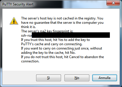

A parte un momento di imbarazzo iniziale quando è apparso il messaggio "Putty Security Alert" all'avvio di Putty, di cui non ho capito un granchè, (poi sono riuscito a tradurre
) lo script fa il suo lavoro e da una sfilza di messaggi di cui logicamente non capisco nulla.
