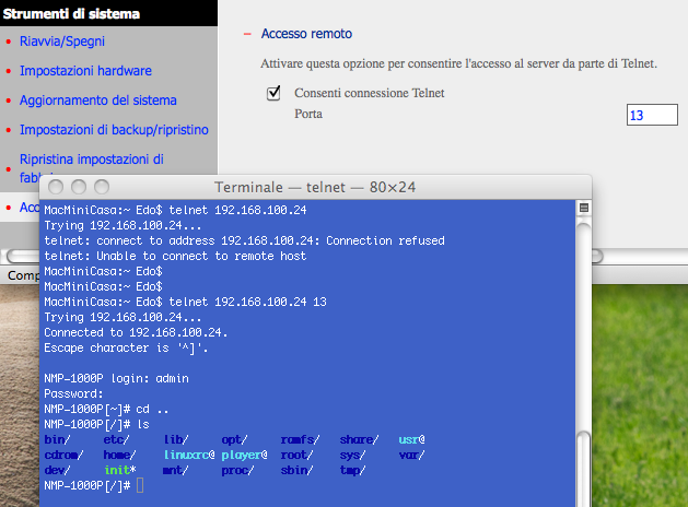

Ho attivato nell' apposito pannello l' opzione dei accesso remoto, ho riavviato ma nulla da fare ogni volta che cerco di accedere la risposta è sempre questa:
MacMini:~ Edo$ telnet 192.168.100.24
Trying 192.168.100.24...
telnet: connect to address 192.168.100.24: Connection refused
telnet: Unable to connect to remote host
Qualcuno ci è riuscito o è un bug?

Edo la porta dovrebbe essere la 13131, cosi tenta di collegarsi alla standard (13) e quindi te la rifiuta.
MacMini:~ Edo$ telnet 192.168.100.24 13131

Avevo Già spostato la porta sulla 13 pensando che di default il mac si collegasse a quella ma non è così.
Ho ripristinato la 13131 e ora aggiungo il numero della porta dopo IP del NMP e tutto funziona.
Re: 1.1.1 - Telnet non Funziona
Capito.
Allora che porta usa il Mac quando non gliela specifichi?! Curiosa stà cosa...

Per un MAC quando si usa il terminale in telnet la porta di Default è la 23
Quella di default OVVIAMENTE, no dai sono io che stò fuso! : Chessygrin : sorry
