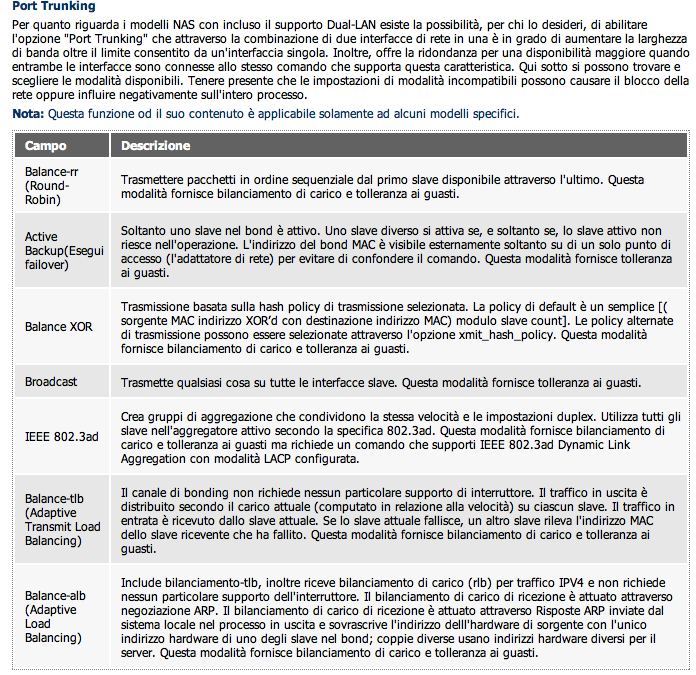

Io personalmente dopo varie prove, uso Balance tlb e le prestazioni del mio NAS sono eccellenti.
Premendo qui ti viene data una spiegazione della varie tipologie.

Posso chiedere perchè hai usato balance tlb?
Dalle descrizioni mi semprerebbe che il balance alb includa già il balance tlb ed "inoltre riceve bilanciamento di carico per traffico ipv4".
A parte ciò che questo voglia dire, mi sembrerebbe che sia un sistema più efficiente di gestione del traffico della lan. Hai fatto confronti diretti per scegliere il balance tlb?

Dalle prove effettuate non ho trovato differenze tra Balance Tlb o Alb, visto le nuove Build disponibili si potrebbero effettuare nuovi test, considera che riesco a leggere a 112 MB al secondo, siamo vicini al limite di capacità della Gigabit, difficilmente si potrà migliorare in modo vistoso.
Una prova da me effettuata è stata quella di leggere contemporaneamente 3 filmati diversi in mkv a 1080p con tre tvix6500 e dal mio Macmini scaricare un file da 10GB sul NAS, risultato:
Nessun rallentamento sui filmati e riuscivo a scrivere a 35MB al secondo. (TS509PRO SW 2.xx)
