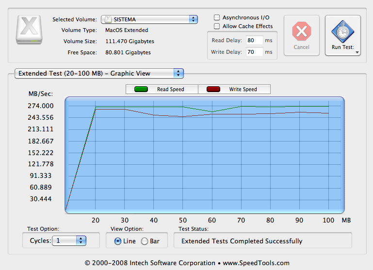

Ho installato un Corsair Serie F da 120GB ed è un missile.....
Il mio MACPRO esegue il boot in 14 secondi (da quando compare la mela!!!!) : Eeek :
Questo è il test ....
