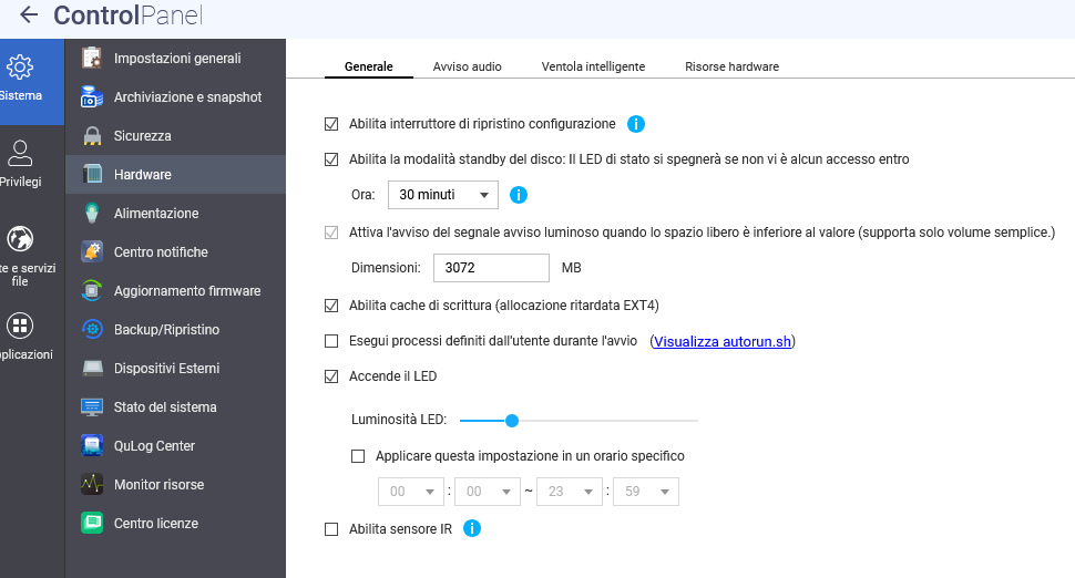

Ciao a tutti, volevo sapere se a voi funziona il telecomando RM-IR004 per TS-264 dopo che ho fatto l'aggiornamento alla 5.2.9.3451 Build 20260327
non c'è verso di farlo funzionare neanche se torno indietro alle versioni precedenti, e pensare che in questo nas funzionava anche il telecomando Rm-ir002, stesso discorso, anche lui non va più!

Vedi il settaggio in basso nello screenshot, è abilitato?
Sensore IR

Grazie mille PiaNi adesso funziona di nuovo!
