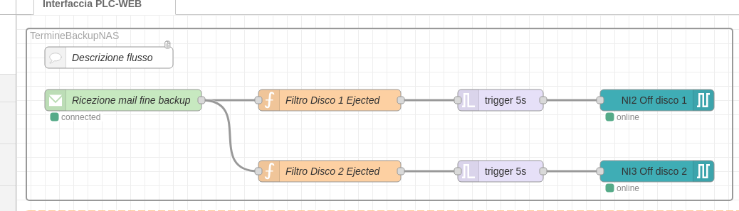

Nel caso interessase a qualcuno, questo è il flusso node-red che riconosce l'email e comunica con il PLC siemens che gestisce l'alimentazione dei dischi esterni.
Inizialmente alimentavo i dischi 10 minuti prima dell'avvio del backup e li spegnevo a mano oppure in automatico dopo 12 ore. Con questo sistema invece so con precisione quando i dischi sono stati smontati e posso disalimentarli in automatico e in sicurezza.
