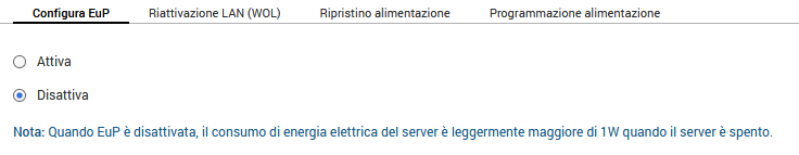

Re: Accensione programmata
Forse il cliente stacca l'alimentazione quando è spento.
L'Epu è disattivato?
Dopo di che, non ho altri suggerimenti.
Si l'Epu è disattivato, .............ma la cosa strana è che io ho programmato lo spegnimento del Nas ad una certa ora è quello funziona regolarmente.
Per adesso il cliente accende il Nas manualmente e questo si spenge all'ora programmata..ma non si accende...
