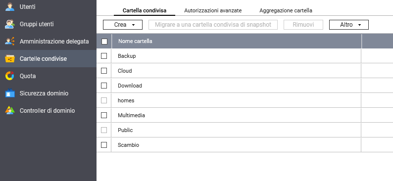

Salve, premesso che ho cercato in lungo e largo senza trovare risposte, ho la necessità di non far vedere ad un determinato utente le cartelle a cui lui no ha diritto di accesso, come accade per cartelle home dove l'utente nel file station vede solo la sua ma non sa quali altre cartelle vi sono nella homes. Questo funziona solo per la directory Homes o può funzionare anche con le altre cartelle condivise?
In pratica vorrei fare questo:
Cartella condivisa /Documenti contiene al suo interno altre cartelle (/Documenti/Cartella1 - /Documenti/Cartella2)
Utente1 accede alla cartella condivisa /Documenti/Cartella1 per la quale ha il permesso di scrittura e lettura.
E' possibile impedire a Utente1, quando dal file station entra nella cartella /Documenti di vedere che esiste la Cartella2 alla quale non ha accesso?
Immagino che sia possibile, visto che il sistema in automatico permette agli utenti di vedere solo la propria cartella Home e NON anche quella degli altri.

Se non sbaglio puoi nascondere una cartella condivisa, ma non una sua sottocartella.
In ogni caso, se l'utente è a conoscenza di questa cartella, potrà sempre accedervi scrivendo il percorso a mano nella barra degli indirizzi di esplora risorse (se non protetta da password).

Questo non penso, perchè se l'utente non ha i permessi per accedere non accederebbe comunque, anche se conosce il percorso.
Però penso che un modo ci debba essere. Se il sistema lo fa in automatico per le cartelle Home non vedo perchè non si possa fare anche per altre cartelle diverse da Homes

Prova a studiarti le autorizzazioni avanzate delle cartelle.
Re: Nascondere cartelle inaccessibili
Si l'ho fatto ma forse sono stato poco chiaro io. Per nascondere io intendo che non si devono proprio vedere e non solo non accedervi.
