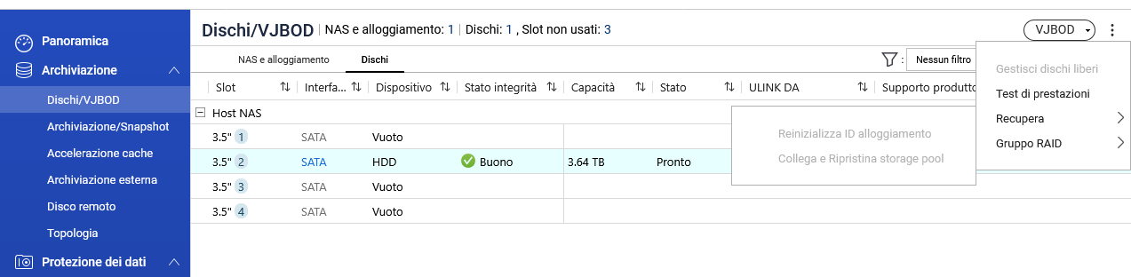

Poi devi procedere come da screenshot.

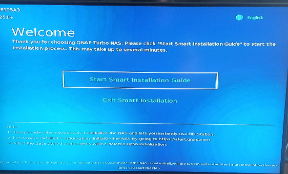

Niente da fare se accendo il NAS con il solo disco 2 e senza il disco 1 non parte nulla e sul monitor vedo questa schermata

Inizializza il nas con un disco che non appartiene al raid1, poi con ilnas acceso, inserisci uno dei due dischi appartenenti al raid 1.
