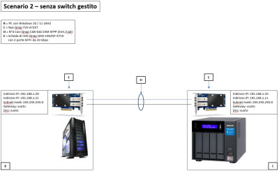

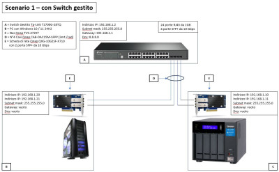

Lo scopo di questa conversazione è di creare "se possibile" un Link Aggregation o quant’altro per poter realizzare una intranet da 20 Gbps per trasferimento files di grandi dimensioni dal PC al NAS
In base al mio Hardware in possesso ho pensato a due possibili/fattibili scenari di collegamento come da figure sottostanti:
Come anticipato lo scopo finale è creare tale rete diretta tra il PC & il NAS con cavo in fibra per avere la maggior larghezza di banda, la lunghezza dei cavi sono da 3mt./cad
Meglio lo Scenario 1 oppure lo Scenario 2? O forse un'altro modo?
In base allo scenario migliore non so poi, al lato pratico, come configurare/sfruttare il tutto per poter stabilire tale connessione, sempre che si possa fare in qualche modo
Ringrazio anticipatamente per l'aiuto ed il supporto
Cordiali saluti, Massimo (thurok@libero.it)

Ok stasera proverò sul NAS ad abilitare il SMB-Multichannel, per quanto riguarda lo scenario posso usare entrambi?
E sufficiente fare questa modifica solo al NAS o devo anche intervenire sul PC?
Grazie ancora dell'aiuto
Messaggi: 4386
Re: Link Aggregation SFP+ 10G
thurok ha scritto: 15 apr 2025, 10:26 E sufficiente fare questa modifica solo al NAS o devo anche intervenire sul PC?
In effetti, non è così easy per windows. Ti inserisco un link che ho trovato, ma trovi diverse discussioni su reddit:
https://learn.microsoft.com/it-it/windo ... ltichannel
Importante è anche lo switch gestito. Devi verificare nella sua interfaccia.
L'opzione 2 può andare anche bene, infatti c'è anche nella pagina qnap che ti ho linkato, ma se hai già lo switch farei l'opzione 1.

Salve a tutti,
Ho fatto parecchie prove tra lo "Scenario 1" e lo "Scenario 2", vedere foto all'inizio del post, e l'unica configurazione per avere il massimo del risultato è stata la seguente:
"Scenario 1: con Switch gestito" usando tutte e 4 le porte SFP+ da 10G, 2 cavi provenienti dal PC e gli altri 2 dal NAS
Configurando il tutto nel seguente modo:
- Lato PC (Windows 11), "SMB Multichannel" attivo
- Lato Switch, Impostazione del "LACP Config" per aggregare le 2 porte SFP+ da 10G/cad.
- Lato NAS, Impostazione del "Trunking di porta" per aggregare le 2 porte SFP+ da 10G/cad. usando il protocollo 302.3ad dynamic
Ps:. dal lato NAS se abilito il "SMB Multichannel" , non mi permette più di copiare da PC verso il NAS, ma solo dal NAS verso PC ?!?!?

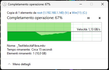

La prova è stata fatta da un file da 32GB facendo il copia/incolla
Di seguito il risultato, non so se sono ottimali oppure migliorabili.
Messaggi: 4386
Interessante come test.
Per questo problema:
chiederei a Qnap.
