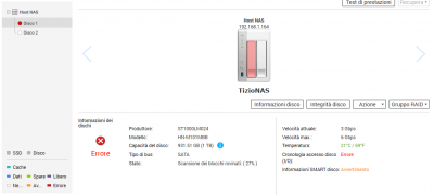

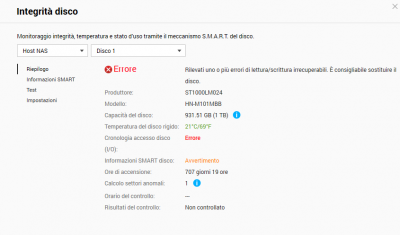

Stamattina, dopo un riavvio, il disco ha iniziato a darmi dei problemi, le cartelle condivise sono "scomparse" e non riesco ad accedere ai miei dati.
Sono andato (seguendo alcune guide) in "Pannello di controllo -> Archiviazione & Snapshot -> Dischi", notando la scritta "Errore" nelle informazioni del disco e nella cronologia di accesso disco.
Ho deciso di fare un controllo dei settori danneggiati (e che sta attualmente facendo) sperando di ricevere maggiori informazioni.
Vi allego alcuni screen
Non è un problema sostituire il disco perché qualche giorno fa avevo già intenzione di acquistarne uno più capiente. Mi preme recuperare i dati all'interno di questo non valido.
In "Integrità disco", inoltre, sotto la scheda "Test", non mi permette di effettuare un controllo (rapido o completo), cliccando sul bottone "Test", non accade nulla.
Stavo pensando di utilizzare una macchina linux per provare a recuperare dalla partizione i file, ma vorrei prima avere un riscontro. Anche perché leggendo in rete c'è di mezzo il raid.
Come posso procedere? Grazie.

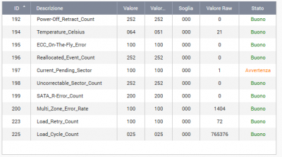

lo smart 197 non è errore incorreggibile: c'è un settore che è in attesa di essere rimappato (quando avverrà, se avverrà, si aumenta il valore 196 e 197 torna a zero).
Lascia terminare la scansione e poi verifica se il dato 197 non è più 1 ma 0: in caso contrario, togli il disco a NAS spento e scansionalo con il Seatools di Seagate. Questo dovrebbe bastare a riallocarlo
Dopo di chè....i dati li recuperi o tramite NAS o tramite macchina Linux oppure in ambiente Windows usando, se vuoi, questa mia breve guida (e in tanti altri modi cmq):

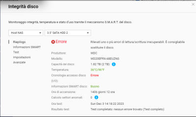

Buongiorno a tutti,
stavo cercando in rete informazioni sullo stesso problema.
Da ieri ho un" allarme cronologia accesso disco" con led del secondo disco del nas rosso. Ho un Nas TS-251 + con due dischi WD. Quando l'ho installo in casa ho scelto un Raid1 consigliato da un amico un pò più capace di me. Il mio dubbio è: vista la mia configurazione è sufficiente copiare i dati sul disco nuovo e reinserirlo nel nas? Attualmente ho accesso a tutti i miei file e non sembra abbia perso niente. Posso ripetere poi la stessa cosa per il disco 1 cavandomela con una semplice copia, visto che avendo gli stessi anni prima o poi mi lascerà anche quello?
Vi ringrazio anticipatamente per l'aiuto.
Buon proseguimento
Buon proseguimento
Re: [Risolto] Cronologia di accesso disco (I/O): Errore
Non devi copiare nulla.
Devi sostituire il disco. Provvederà il nas a ricreare il raid 1.
