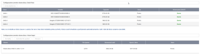

Il mio TS-459U+ ha questi dischi in RAID 5:
Dischi 1 e 2: 400GB
Dischi 3 e 4: 2TB
Devo sostituire i dischi 1 e 2 con due da 2TB ... mi indicate qual è la procedura corretta?
Grazie!!!

Hai un Raid 5 con dischi cosi diversi? Cioè hai circa 1,2 TB totali?

Si (vedi screenshot)
Messaggi: 4471
Re: RAID 5 upgrade
Hai scritto 400gb!, sono 4000GB!
Nel dubbio che sia accettato o no l'hot-swap, procedi così. Spegni il nas, togli il disco 3, riavvia il nas, fagli completare il boot, e poi inserisci il nuovo disco nello slot 3.
Aspetta la ricostruzione del raid, e poi ripeti l'operazione per il disco 4.
