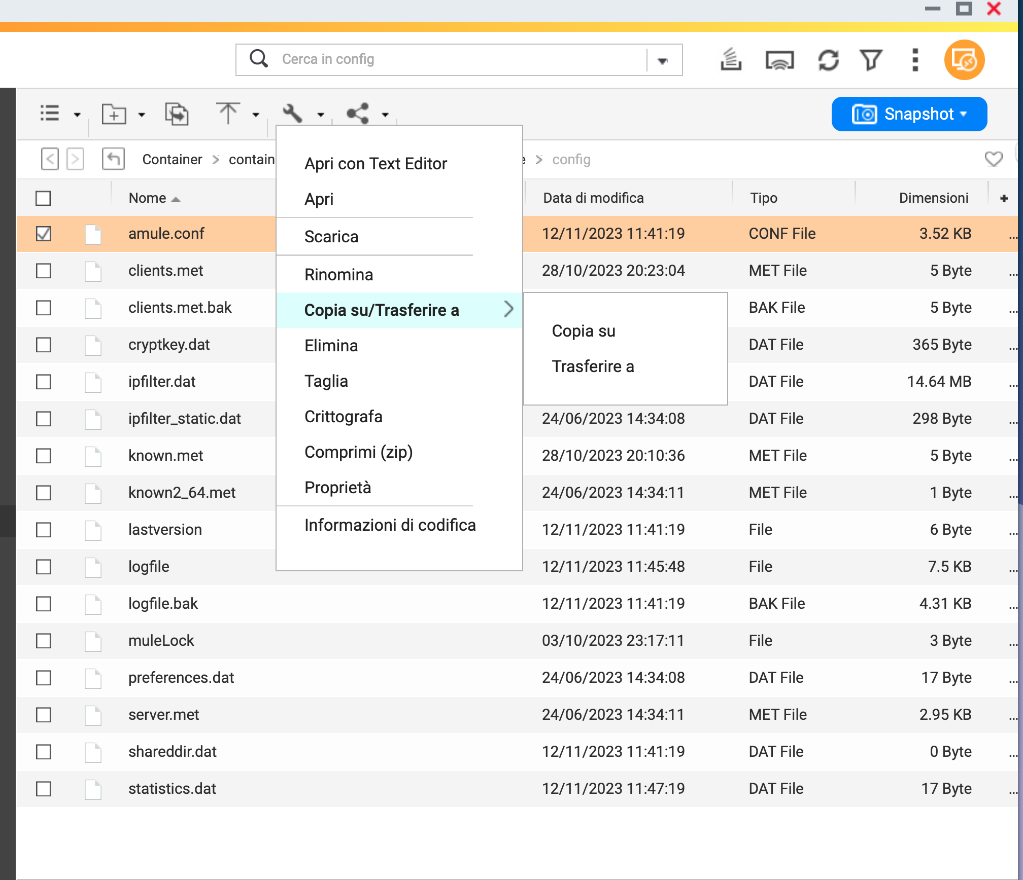

Scusate Ragazzi
ma la posizione dei files non dovrebbe essere questa?
volumes:
- /share/CACHEDEV1_DATA/Container/container-station-data/application/amule/config:/config
- /share/CACHEDEV1_DATA/Download/amule/downloads:/downloads
- /share/CACHEDEV1_DATA/Download/amule/temp:/temp
perchè non trovo il percorso sul NAS?

ciao, come stai effettuando la ricerca?
Con il File Station del Qnap? Oppure "da remoto" tramite SSH, condivisione cartelle (SMB per esempio), etc etc ... ?

dreamsknight ha scritto: 21/01/2024, 23:54 pensi che sia possibile integrare il docker con il file di configurazione e soprattutto i file dei crediti della vecchia installazione di amule che avevo e che girava su da anni?
ciao,
In realtà non lo so.
Purtroppo io non uso amule per cui non ho familiarità con i suoi settaggi.
Ho fatto qualche test sul mio Container Station perchè vedevo che in diversi ci stavano sbattendo la testa ma non so dirti se si riesce a fare quello che chiedi.
Però ho fatto una prova e ho visto che la cartella config di amule all'interno del Container Station è accessibile.
Inoltre ho potuto aprire con Qnap Text Editor il file amule.conf presente nella cartella config.
Quindi se basta andare a smanettare in questo file, forse la cosa è fattibile.
