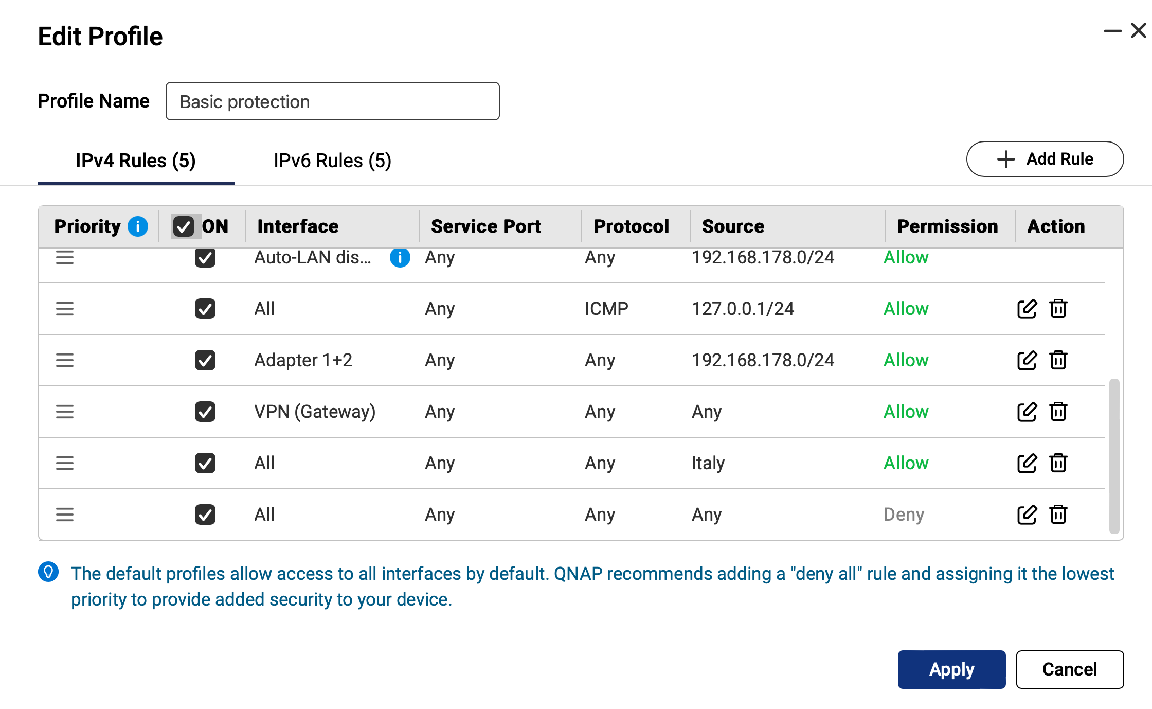

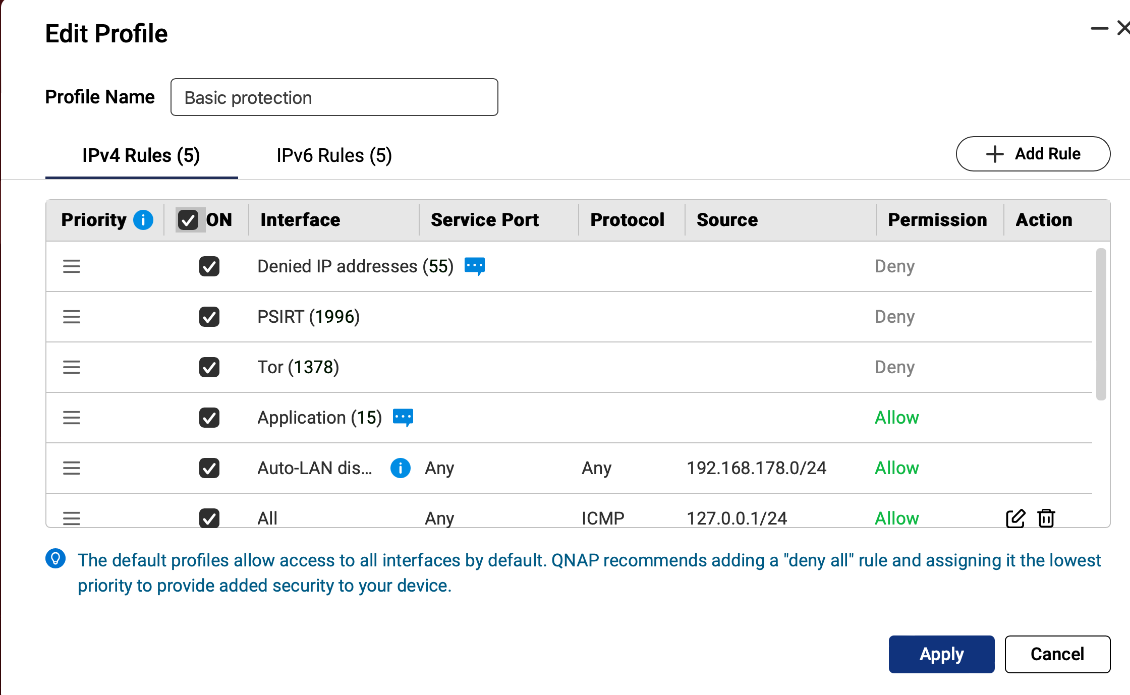

potrebbero essere tentativi di attacco oppure banali tentativi di connessione da parte di dispositivi della tua rete domestica, come uno o più pc.
E' necessario ottimizzare le regole del profilo in uso da parte di QuFirewall per limitare i falsi positivi.
In cima all'elenco di regole si mettono quelle che impediscono l'accesso al NAS, come:
- la lista di IP bannati (la quale però esiste solo se hai precedentemente impostato il ban degli ip che tentano ripetutamente di collegarsi al NAS all'interno del pannello di controllo/sicurezza/protezione accesso IP);
- la regola PSIRT;
- la lista di IP della rete TOR.
Poi seguono le regole sugli IP che hanno libero accesso al tuo NAS come:
- le applicazioni del Container Station;
- il sistema di Auto-LAN discovery;
- gli ip virtuali attestati sulla/e scheda/e di rete del tuo NAS (127.0.0.1/24);
- gli ip della tua rete domestica (nel mio caso 192.168.178.0/24 ma potrebbe essere 192.168.0.0/24 oppure 192.168.1.0/224 ... dipende da come è configurato il tuo router);
- gli IP geografici (nel mio caso consento l'accesso a IP italiani)
- etc etc
In coda si mette la regola che vieta l'accesso a "tutto il resto".
Per darti un'idea della cosa allego a questo post due screenshot (due perchè la finestra di Edit Profile di QuFirewall non è espandibile e non sarei riuscito a fare entrare tutto l'elenco delle regole in uno solo)
