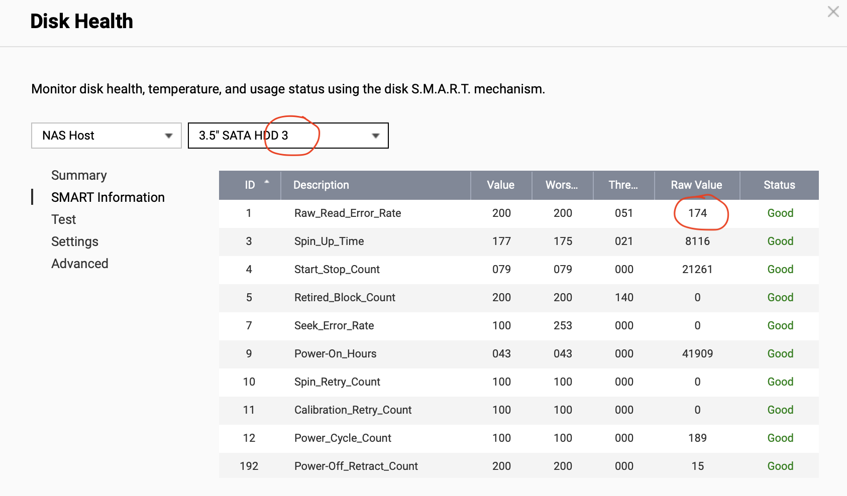

Buongiorno, qualche giorno fa riaccendo il mio NAS e mi appare questo messaggio:
[Hardware Status] "Host: Disk 3": Medium error. Run a bad block scan on the drive. Replace the drive if the error persists.
Faccio una scansione del disco dai bad block (in realtà la faccio comunque su tutti i dischi) ma non ricevo nessuna notifica di bad block. Faccio anche un test approfondito di tutti i dischi, test che va a buon fine senza nessun errore. Lo stato dei dischi è verde "GOOD", non ho nessun errore.
La cosa che però mi insospettisce è la seguente: se leggo i dati del test SMART, vedo che il disco 3 alla voce Raw_Read_Error_Rate, nella colonna Raw Value ha il valore di 174, anche se lo stato è verde "GOOD". Tutti gli altri dischi, invece, hanno valore 0.
Allego screenshot. Che mi consigliate di fare? Sostituire il disco rotto? In questo momento ho RAID 5.
Grazie!

ciao,
se dopo il "bad block scan" hai "good" come risultato, io non mi farei tanti problemi.
Ho provato a guardare sul forum inglese e anche leggendo qui https://forum.qnap.com/viewtopic.php?t=117779 mi sembra che quel valore da solo non rappresenti un problema imminente.
Vediamo comunque se qualche altro utente sa darti informazioni più precise.

Si anche io ho pensato lo stesso!lucam1970 ha scritto: 17/07/2023, 22:02 ciao,
Grazie per il link, ora me lo spulcio anche io.Ho provato a guardare sul forum inglese e anche leggendo qui https://forum.qnap.com/viewtopic.php?t=117779 mi sembra che quel valore da solo non rappresenti un problema imminente.
Ho un backup dei dati più importanti, e poi per il resto spero che il RAID 5 funzioni... se dovessi anche perdere 1 disco dovrei essere ok... certo se ne perdessi 2 allora potrei contare solo sul backup.Nel frattempo, una domanda devo fartela.
