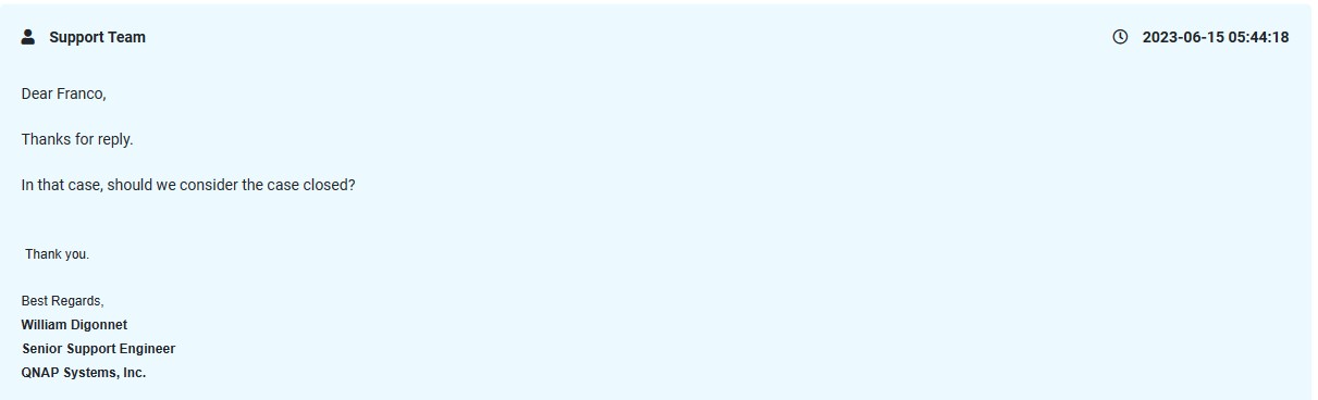

Vabbè ... e quindi, come dicevo, la storia continua e dopo aver richiesto di chiudere il ticket per problema irrisolto e non chiarito, questa è la puntata di oggi: dove ovviamente non posso fare altro che ripetermi con le stesse domande e affermazioni di cui continuano a non dare la soluzione in merito al perchè si è verificato il problema dalla sera alla mattina, cosa significa tale problema, cosa e/o quali sono le correzioni da apportare o da loro apportate:
P.S. ma che vergogna, che schifo !!!
Edit: Ovviamente ho salvato tutti i Log che dimostrano l'esistenza di un problema e gli ho intimato di non cancellarli.
A proposito, anche se non descrivevo il problema, dove all'improvviso sono subissato di messaggi di notifiche da parte di QuFirewall, basta prendere visione dei vari log per verificare:
1) nessuna modifica alla configurazione è occorsa prima e dopo il palesamento dell'errore
2) da una certa data in poi, lo scatenarsi degli invii di notifiche per argomenti da non notificare
Questo per dire che se non capisci come ti ho esposto il problema, vai sui log e ti guardi cosa sta accadendo di anomalo.
Trovi qual'è il problema, lo risolvi e dai le dovute spiegazioni al cliente.
Più semplice di così ... bah.
Mo' alla prossima puntata gli dico di guardarsi i Log, di verificare l'anomalia e di risolverla e di spiegare cosa è successo.
Secondo me non sono in grado di farlo

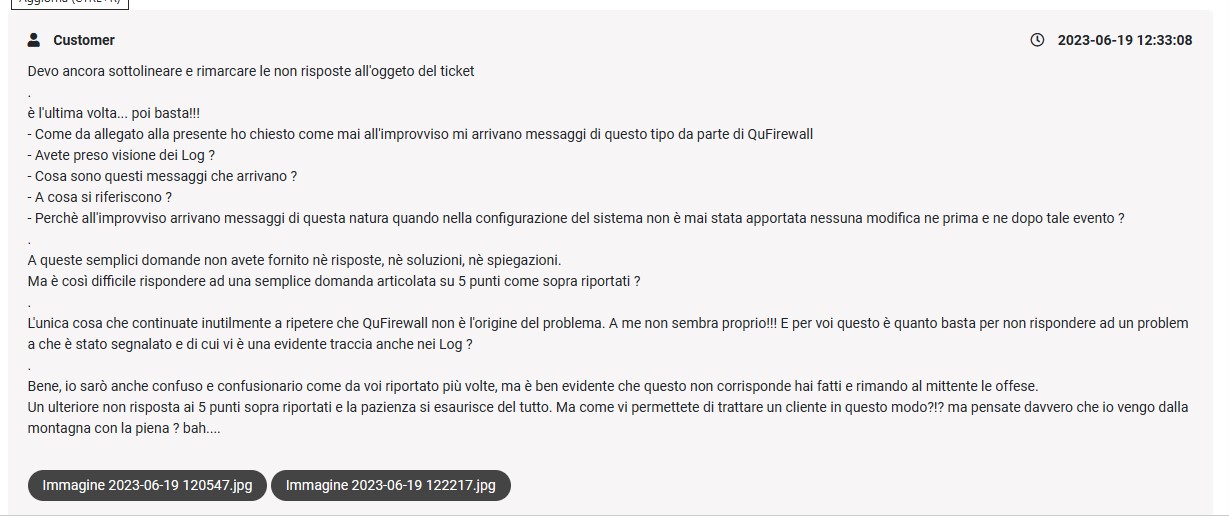

Ma non finisce qui....
ecco un anticipazione per la prossima puntata
(e continuano con una non risposta) E siccome sono più ignorante di una capra, per un ultima volta mi ripeto e poi basta davvero, ne ho le scatole piene
(non so come tradurranno il modo di dire che ho infilato nella risposta)
Evidentemente essendo una capra,vengo dalla montagna con la piena
E in allegato rimetto nuovamente il contenuto dei LOG dove si evince il problema che all'improvviso il giorno 29/05/2023 si è palesato in tutto il suo splendore.
Secondo me non rispondono hai 5 punti che dal 29/05/2023 mi hanno portato ad aprire un ticket che ha come oggetto:
Ticket Number,,,,,,,Device Serial Nr.....Device name.....Model........Subject.....................................................Created
Q-202305-18723.....Q196xxxxx...........MyNasxxxxxx.....TS-231P......QuFirewall Reached alert message threshold.....2023-05-29 05:27:25
Non saprei, a me sembra di essere stato chiaro ed esaustivo ad esporre il problema, in più lo stesso viene certificato dai LOG ....
Oppure sbaglio io qualcosa? che ne pensate? che devo fare secondo voi?.... dove sbaglio?
