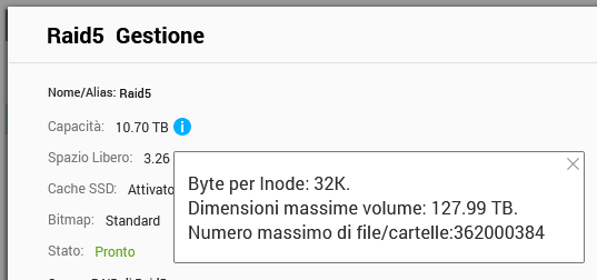

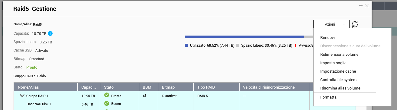

Devi vedere, prima di tutto, cosa ti dice INFO (dimensione massima volume) e poi se non hai un limite di TB, guardare nei menù degli screenshot che ti allego.

Ho guardato il NAS in lungo e largo ma non trovo la soluzione, vede tutti i 6 dischi installati ma è come se non avesse inserito nel RAID la capacità data dall'ultimo disco installato.
Se guardo nella dashnoard la capacità è pari a 35,64Tb, in "DataVol1 Gestione" la capacità è pari a 45,34Tb, in pratica mancano i 9,10 Tb dati dall'ultimo disco, lo vedete anche negli screen che ho allegato.
Il Byte per Inode è impostato su 16K che dovrebbe garantire una capacità massima di 64Tb, quindi ampliamente dentro alla capacità data dai dischi installati.

Clicca su "sostituisci i dischi uno ad uno" ed in basso troverai la possibilità di espandere la capacità.
