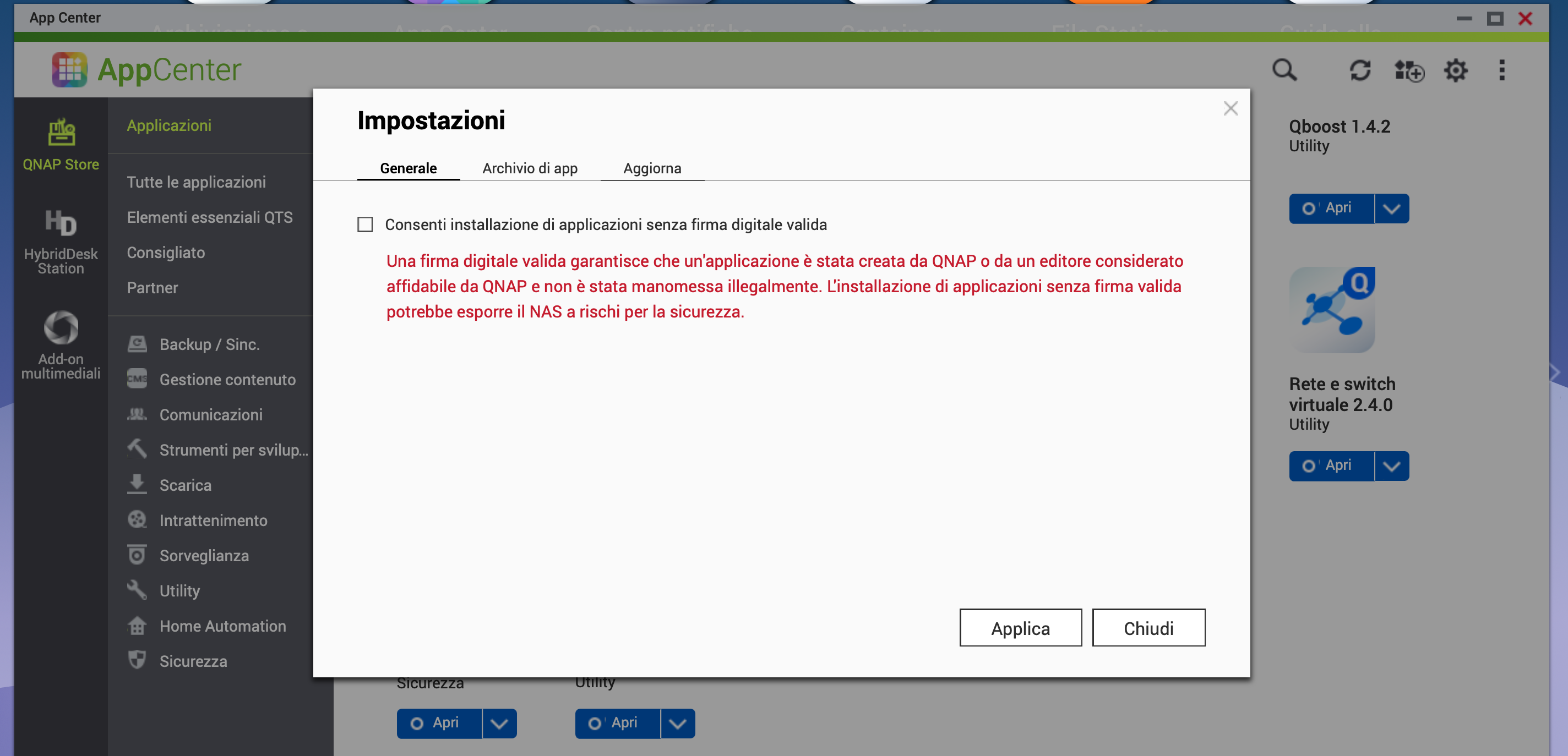

Il Nas è sempre aggiornato con l'ultimo firmware e app, a proposito come posso eliminare le app che mi danno errore di firma digitalr, visto che non mi da possibilità di rimuoverle?

Alex1971 ha scritto: 15/11/2022, 18:06 ... a proposito come posso eliminare le app che mi danno errore di firma digitalr, visto che non mi da possibilità di rimuoverle?
guarda, io proverei ad attivare l'opzione "consenti installazione di applicazioni senza firma digitale valida" che trovi nel menu impostazioni di AppCenter (la classica icona con rotellina in alto a dx).
Dopo averla attivata, chiudi e riapri AppCenter e poi prova a disinstallarne una.
P.S.
Ovviamente tieni conto che se invece qualcuna di queste app prive di firma ti interessa e vuoi continuare a utilizzarla, in questo modo dovresti riuscirci.
