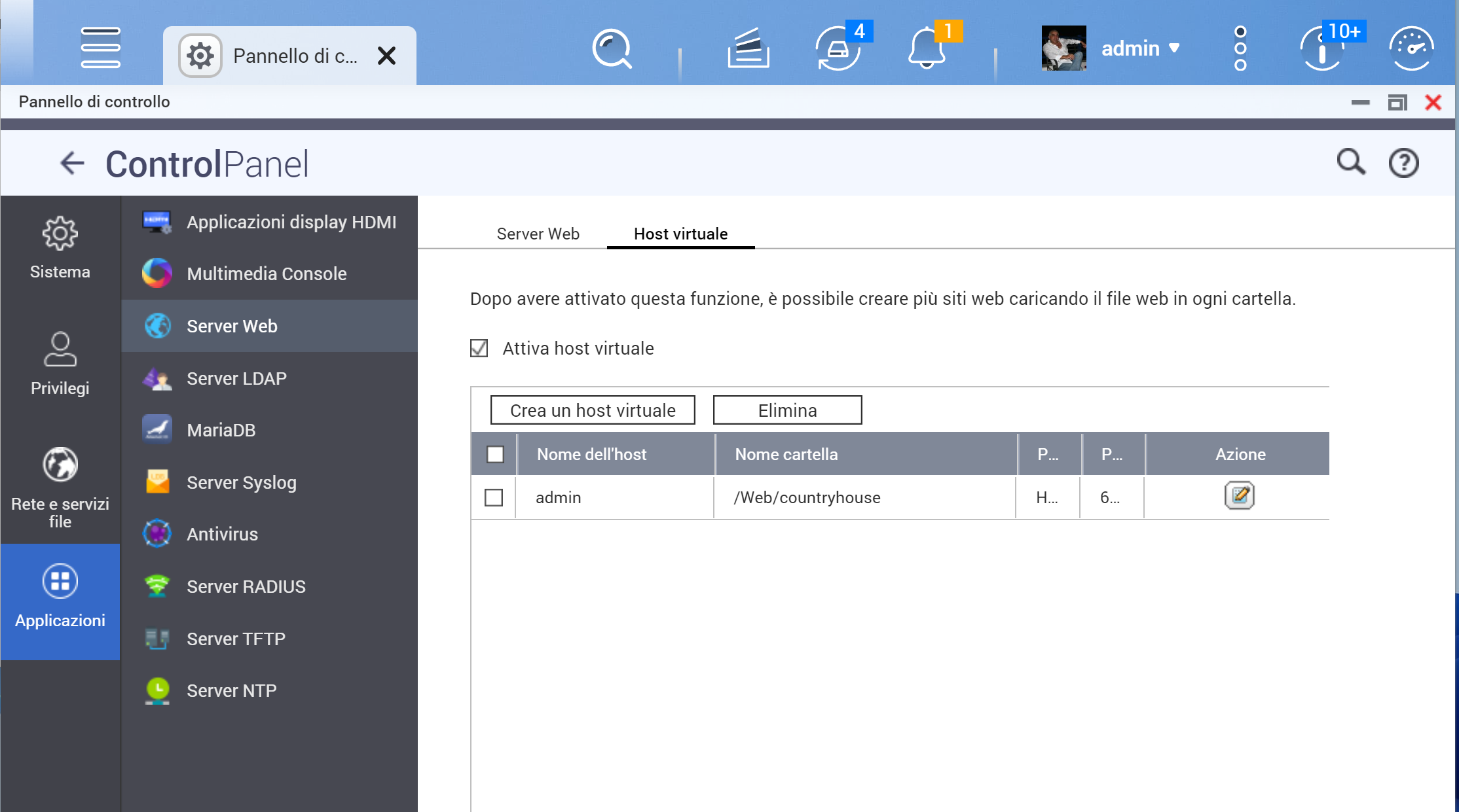

Ho seri problemi ad installare wordpres, premesso che ho installato webserver , maria 5, phpmyadmin, ho installato un nuovo database per il sito, ho installato wordpress sia da appstore sia da host virtuale con container, corretto il config.php. ma mi da sempre lo stesso errore quando cerco di aprire wp :

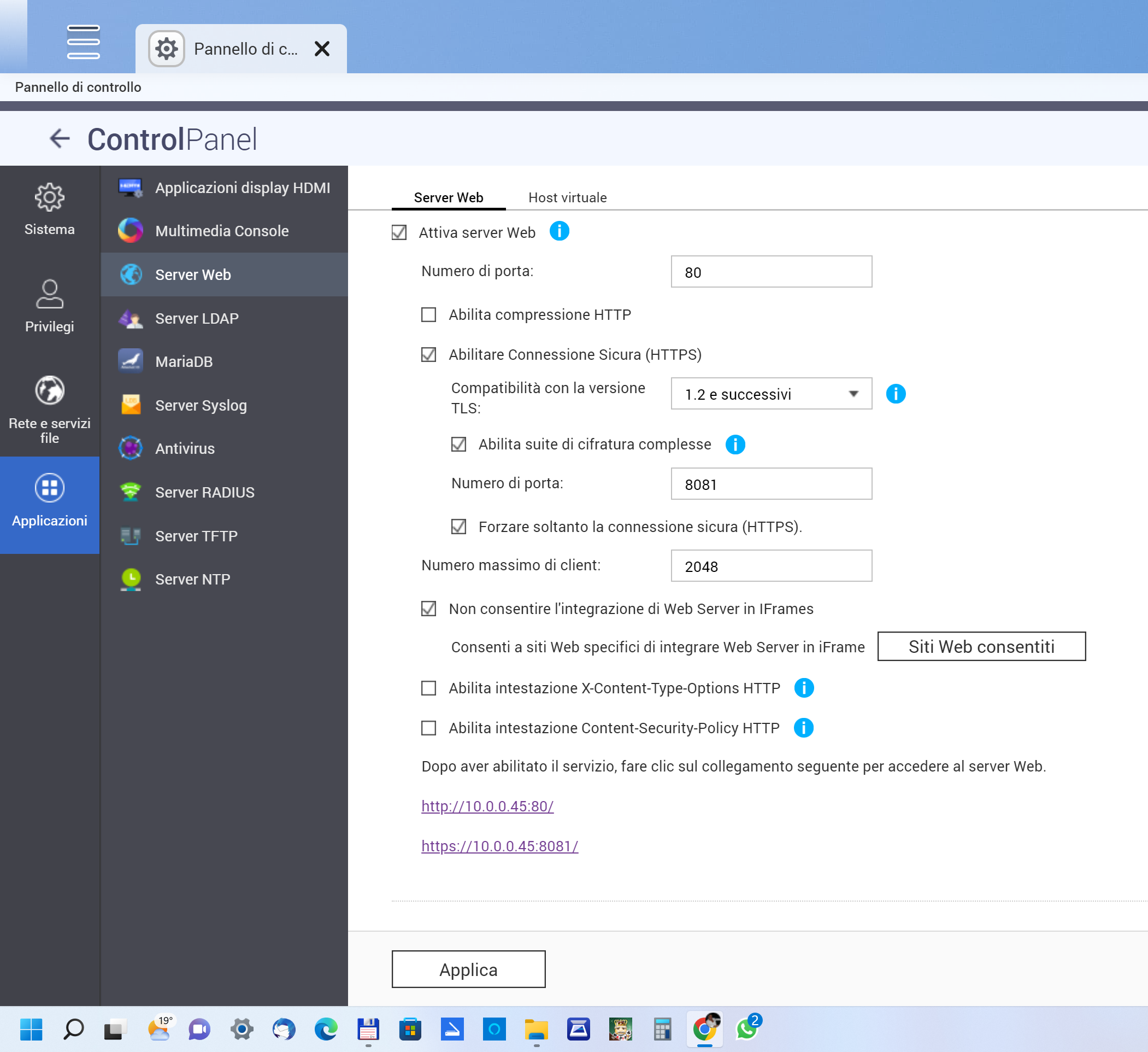

-Bad Request
Your browser sent a request that this server could not understand.
Reason: You're speaking plain HTTP to an SSL-enabled server port.
Instead use the HTTPS scheme to access this URL, please.
le porte 80 o 8081 non le apre neanche con una pistola puntata.
che devo fare?

ciao,
scusa la domanda, forse idiota, ma ti colleghi all'indirizzo ip di WP utilizzando https?
Perchè quell'errore che riporti mi sembra voglia dire questo...
"Motivo: stai parlando semplicemente HTTP a una porta del server abilitata per SSL.
Usa invece lo schema HTTPS per accedere a questo URL, per favore."
Però forse non ho capito io il quesito anche perchè non sembri alle prime armi ...
