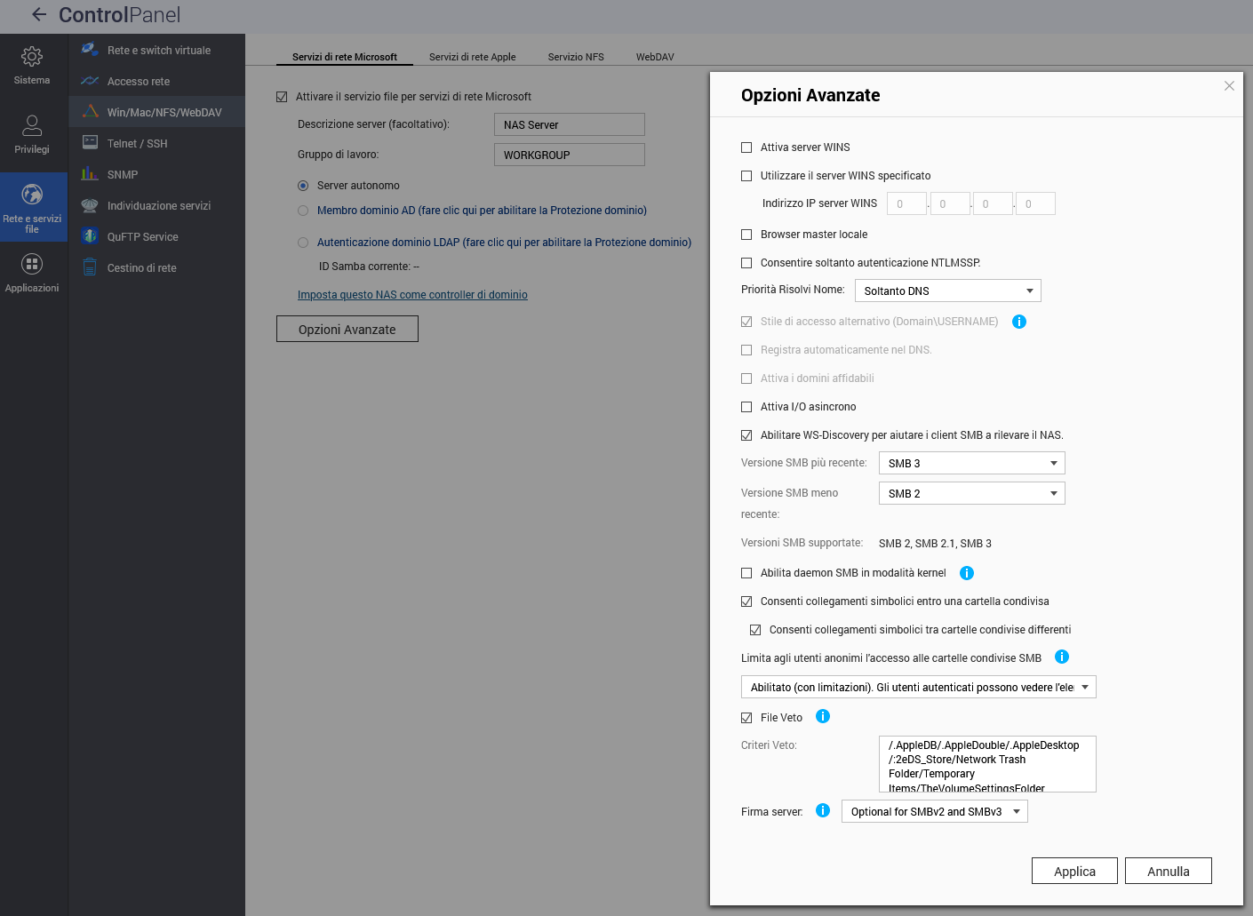

Messaggi: 4476
Re: Lo scanner non si collega più via SMB
Probabilmente, con l'aggiornamento, la verione minima di SMB è stata portata a 2.
Roberto D.
Messaggi: 3
Iscritto il: 20/09/2022, 19:40
Messaggio da Roberto D. »
PianNi, mi hai risolto un bel problema,
ho messo la versione minima di SMB 1 ed ora tutto è tornato a funzionare come prima!!!
Ormai non sapevo più che pesci pigliare, Grazie mille !!!!!!
Buona giornata.
Roberto D.

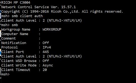

Messaggio da felix67 »
Buongiorno a tutti.
@PiaNi, ho il presentimento che sia un bug riguardante l'ultimo aggiornamento firmware rilasciato da QNAP.
Io ho riscontrato lo stesso problema di Roberto D., con una stampante Ricoh C3004, con firmware aggiornato. Lo scanner della stampante ha funzionato bene fino all'aggiornamento del firmware, dopodiché a iniziato a dare errori. Premetto che prima dell'aggiornamento il NAS era configurato con versione di Samba tra 2.1 e 3 e ha fatto sempre il suo lavoro. Spero che QNAP sia veloce nel rilasciare una patch, anche se l'ultima volta ho dovuto aspettare 7 mesi prima che correggessero un'altro bug

felix67
Messaggi: 3
Iscritto il: 07/02/2010, 14:42
Grazie @PiaNi ho controllato anche questo,
oltre la configurazione SMB (cambiata) sulla stampante con variazione della porta e del livello di Auth

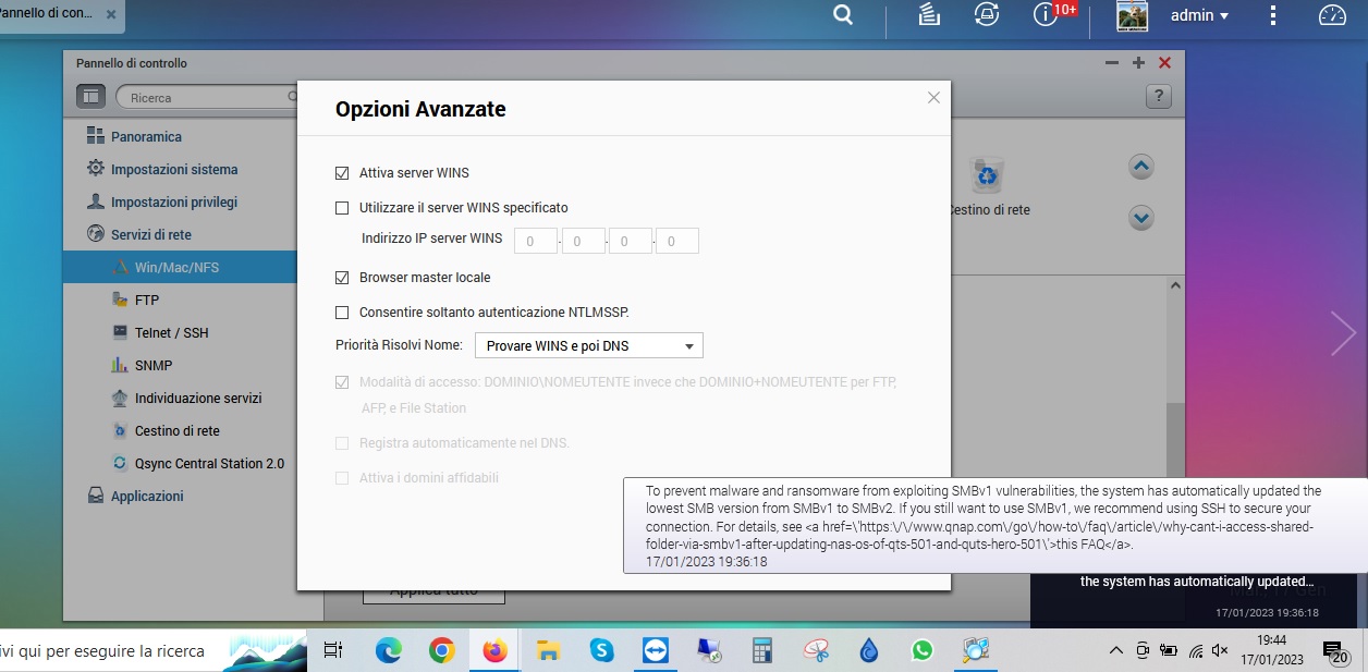

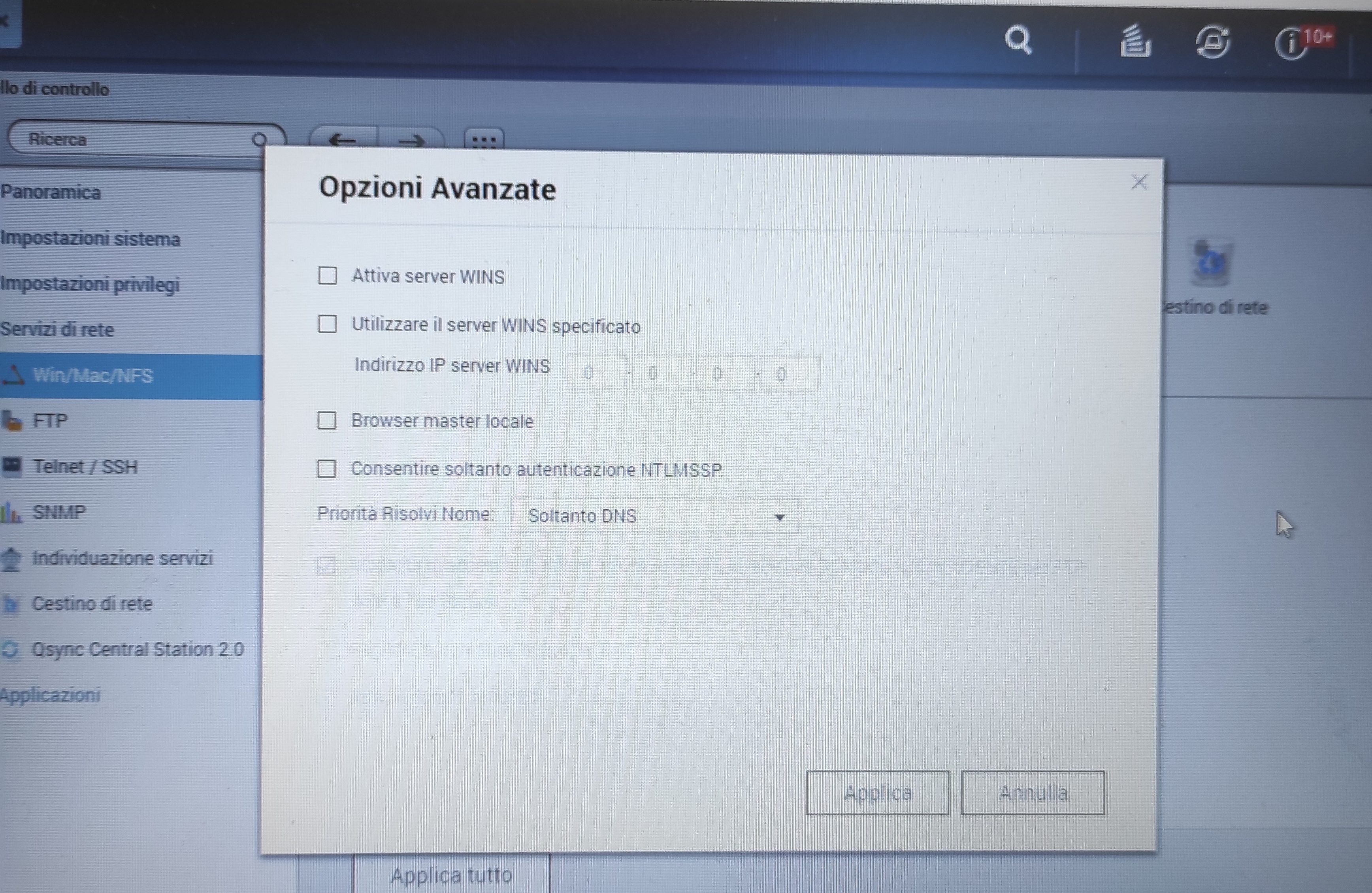

afrim
Iscritto il: 17/01/2023, 13:54
Messaggio da afrim »
PiaNi ha scritto: 20/09/2022, 22:38 Probabilmente, con l'aggiornamento, la verione minima di SMB è stata portata a 2.
Buona sera a tutti, scusatemi è la prima volta nel forum, anche io mi trovo nello stesso problema da alcune settimane non riesco più a trovare la cartella scansioni dalla mia stampante ricoh aficio mp c2050, ho provato ad andare su servizi di rete del mio nas per impostare smb inferiore ma purtroppo la mia schermata è questa. grazie mille a tutti in anticipo.
felix67
Messaggi: 3
Ciao afrim, per quanto riguarda le tue opzioni avanzate, credo che non si abbia la possibilità di cambiare protocollo come nel nuovo OS QTS (come
nell' allegato del 20 Settembre di @PiaNi). Comunque la cosa più semplice è seguire il consiglio di @burghy appena sopra il tuo post. Attiva il servizio FTP e fai tutto con quello. La Ricoh Aficio mp c2050 a quanto ricordo, ha la possibilità di gestire le scansioni con l'FTP.
Io personalmente ho una Ricoh 3003 che supporta l'SMB2, ma non fuziona lo stesso, anche dopo aver abilitato tutto sulla Ricoh come detto sopra. Per cui anche io ho abilitato sulla Ricoh l'FTP, che funziona benissimo.
il messaggio in popup conferma il passaggio al protocollo SMB2 in automatico
