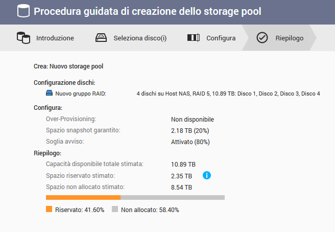

Buon giorno.
Per la prima volta eseguo un RAID 5 su Qnap TS-431K con 4 HDD da 4 TB ciascuno, e mi calcola uno spazio stimato di 10,89 TB , fino a questo punto ero consapevole dello spazio utilizzabile rimasto.
Quello che non conoscevo e che mi ha colto di sorpresa è lo spazio riservato allo snapshot, che non avevo previsto.
Di default è impostato al 20% e mi sottrae 2.18TB , è un valore che non avevo previsto, il mio spazio disponibile è ridotto e sono al limite.
La mia domanda è se posso disabilitare snapshot o posso impostarla sul valore minimo.
Che cosa mi consiglia?
Grazie mille
https://i.postimg.cc/VkStRQbw/Screenshot-002.png

Se volevi sfruttare le capacità dei dischi potevi creare un volume statico....
Comunque sia, si, puoi ridurre la percentuale.

Grazzie per la conferma
