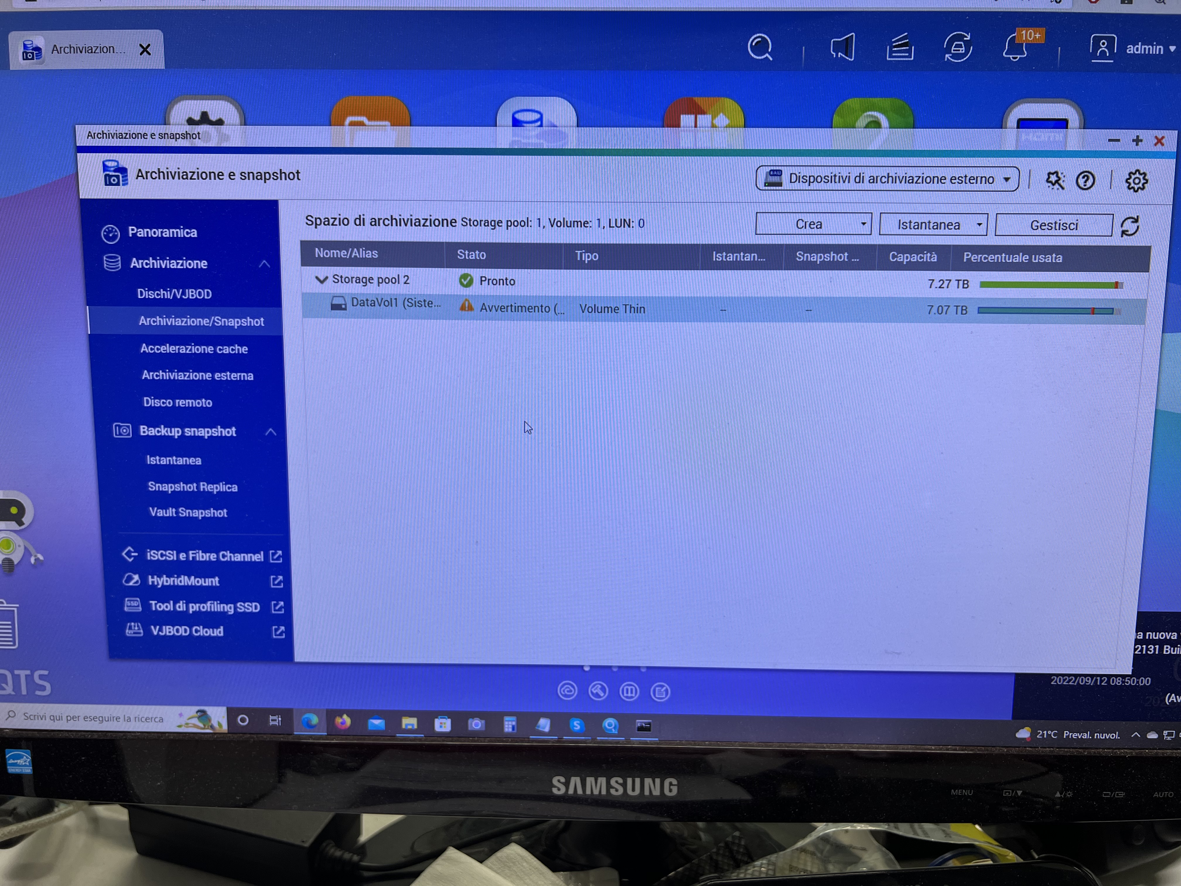

ma se faccio nuovo volume...mi prende in considerazione lo storage-pool dei primi 2 dischi da 8tb...me li cancella...li ci sono i dati che mi serve di non perdere...non mi fa selezionare e nemmeno vedo i 2 da 12tb...

no...faccio nuovo volume e l'unica cosa selezionabile dal menu a finestra è storage pool 2 dove sono i due da 8tb da non toccare...quel che posso invece fare è tramite la procedura nuovo storage pool e posso selezionarmi i due dischi da 12tb
