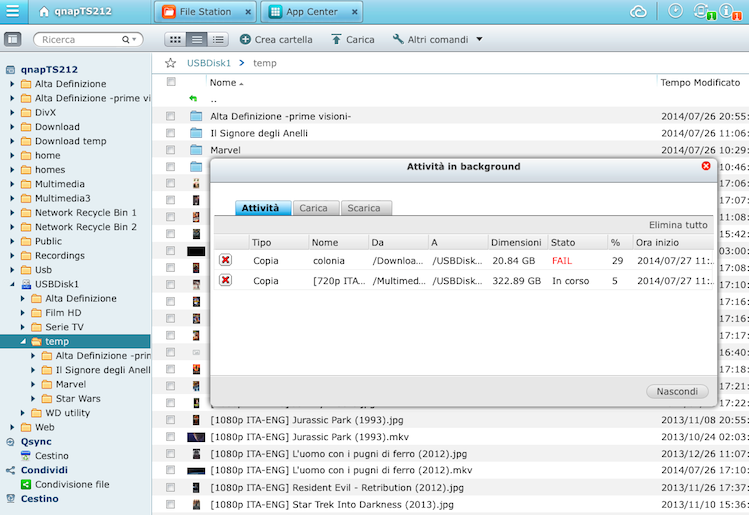

Ciao a tutti, possiedo un TS-212 e un MacBook Air.
Il mio problema è la gestione di file di grosse dimensioni, nella fattispecie MKV.
Sin da subito ho notato che la trasmissione di grossi file via wi-fi tra Mac e NAS è molto lenta (un'ora e passa per un file da 10gb); l' unica soluzione che ho trovato è trasferire i file tramite hd esterno (WD my passport ultra) collegato via usb al NAS: la velocità di trasferimento è accettabile (normale velocità via usb, quindi ok), il problema è che la connessione salta quasi sempre.
FW 4.10 tramite File Station
L'ultimo fw ha aggiunto una finestra per gestire più trasferimenti contemporaneamente, molto comoda, ma se le connessioni usb saltano random... che palle.
A qualcuno è successo?
Soluzioni?
Soluzioni?

Si tramite File Station salta sempre anche a me, per non avere problemi io ho risolto montando la condivisione dal Finder in Aftp

Mi sono espresso male, allora:con il precedente fw 4.0.7 il trasferimento con disco USB collegato al nas non avevo nessun problema anche con iso DB 3d da 40 Gb, con il nuovo fw 4.1.0 non ho ancora provato in USB. io trasferito in rete con i protocolli samba, Aftp o ftp,in questo caso il Mac é accesso e non ho nessun problema. Es oggi ho trasferito un ISO BD da 30gb in ftp con connessione WiFi in 48 minuti, in LAN con rete gigabit é molto più veloce.
A me il trasferimento tramite File Station salta sempre se passo un file dal Mac a Nas, invece se passo lo stesso file montando la condivisione dal Finder va tutto ok

Dal finder per spostare 200gb ci impiega 13 ore... troppe.
WD ultra da 2TB (formattato NTFS) attaccato al NAS via USB3 (posteriori sul TS212).
Non c'è modo di lasciar "lavorare" il NAS nella copia col Mac spento e l'hd attaccato al NAS?
Ciberduck e filezilla da installare su NAS o Mac?

Ma il vero problema è la tua rete ! Secondo me meglio che migliori quella . Che cat sono i cavi ? Il router ?

Netgear DGN3500, NAS collegato al router a porta gigabit con cavo categoria 5
Cosa posso migliorare? Il netgear ha qualche anno, ma non mi sembra una ciofeca... che dite?

Il router va bene , ma il cavo cat 5 no ! Se trasferisci intorno a 10 -11 Mbps , la tua rete non è gigabit . Per via del cavo ethernet

ok grazie.
Quindi mi sembra di capire che non ci sia modo di trasferire file in un modo decente via usb3... perché se l' hd esterno è collegato direttamente al nas, il router non centra niente.
prenderò un cavo cat 6 e spero di migliorare...
(il cavo cat 5 era in dotazione col router per farlo andare in gigabit... onesti!)

Guarda io via usb con vecchio fw non avevo problemi,con il nuovo fw non ho ancora provato,appena posso faccio una prova e ti dico

Il cavo in dotazione é di CAT 5e , secondo me . Guarda per bene la sigla , il cavo che passa dentro il muro che cat è ???
Tramite usb devi collegare per forza al NAS per trasferire dati .
[XBOX One/WiiU]
[XBOX One/WiiU]
Re: [TS212] Trasferimento file grosse dimensioni via usb
dentro al muro c'è il doppino telefonico... adsl 7mega Alice, ma che centra?
Per trasferire tanti giga ogni tanto mi va bene attaccare l'hd esterno al NAS via usb
Per il cavo ne ho ordinato uno cat 6... vediamo se cambia qualcosa, ma non credo.
Il sw di gestione qnap del NAS non mi sembra un granché... o forse è poco compatibile con iOS... boh

osx non c'entra niente... Potrebbe essere il nuovo fw, appena posso faccio una prova anche io, ma come detto io non ho mai avuto problemi in USB con HDD esterno

Ti conviene collegare via cavo il Mac e NAS al router , perché il wifi è sconsigliabile per questo utilizzo . Purtroppo il tuo router non può andare oltre 7-8 MB/s in trasferimento , è l'unica soluzione . Io via cavo arrivo anche a 130 MB/s NAS-Mac , 70 MB/s Mac / NAS tutto via rete . Senza il bisogno di usare hdd per i trasferimenti

l' Air non ha la porta ethernet, per questo preferivo usare l' usb

Adesso ci sono router molto buoni anche per il WIFI , ma costano abbastanza . Oppure l'adattatore ethernet , con 29 euro te la cavi . Le scelte non mancano , basta avere soldi :)
