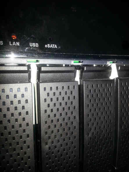

Qualcuno ha avuto problemi "vibrazionali" e quindi di rumore con NAS a 4 e + baie.
Sul mio 469 L in origine con 2 dischi in raid 0 e due dischi singoli non c'è mai stato nessun problema del genere, era molto difficile riuscire a cogliere rumori provenienti dal NAS.
Ora ho messo 4 dischi da 3 Tb della Toshiba in Raid 5 ed è iniziata la tortura. Le baie vibravano e facevano un rumore molto fastidioso, ho provato a risolvere in parte con l'inserimento di sottili strisce di materiale isolante
(Vedi foto)
Ma a caso il 1° disco si sconnetteva e segnalava non presente. Dovevo fermare il server reinserire il disco e riavviare, ora ho inserito il materiale gommoso solo tra le ultime baie e per ora non ho problemi ne rumori.
Qualcuno ha avuto gli stessi inconvenienti?
Ammortizzazione tra le baie

Non ho notato le mollette di cui parli, ho ovviato alle vibrazioni appunto inserendo quelle strisce gommose che si vedono nella foto, ed in effetti dopo che che si inseriscono gli HDD negli slot, non sembrano ben bloccati, ma hanno tutti e 4 un certo gioco.

Aggiorno il tutto dicendo che dopo qualche giorno di funzionamento con i "gommini" infilati tra le baie il server mi comunica che:
Server Name: NAS
IP Address: 192.168.1.100
Date/Time: 2014/04/01 07:38:52
Level: Error
Host: Drive1 plugged out.
e quindi:
Server Name: NAS
Date/Time: 2014/04/01 07:38:48
Level: Warning
[Pool 1] RAID Group 1 is in degraded mode.
Questo nonostante non si sentano ad orecchio vibrazioni, ma è probabile che ci siano e alla lunga provocano il distacco elettrico del drive 1 (naturalmente è una mia ipotesi)
Quindi ho fermato tutto e ho controllato accuratamente le guide delle 4 baie e i cassetti dove alloggiano gli HD.
Risultato tutti e 4 quando sono inseriti non sono stabili, è proprio il controllo qualità della Qnap che lascia a desiderare.
Ora ho provato a stringere le guide e vedrò cosa succede , ma in contemporanea apro un ticket con Qnap.
