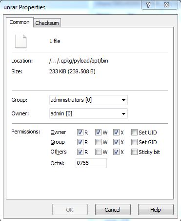

Devo aggiornare il mio Tutorial, ma purtroppo non riesco ad Editarlo:
E' IMPORTANTISSIMO che il file che ho allegato nello zip (ovvero l'unrar aggiornato da 233Kb) dopo essere messo nella directory /share/HDA_DATA/.qpkg/pyload/opt/bin/ (oppure con i nuovi aggiornamenti sarà: /share/ NOME DELL'UNITA' /.qpkg/pyload/opt/bin/ ) dovranno essere modificati i permessi cliccando in proprietà e modificando l'Octal in 0755 come da immagine allegata.
Tutto questo ovviamente tramite WinSCP.
Poi riavviate Pyload (da App Center è meglio) ed il gioco è fatto.
