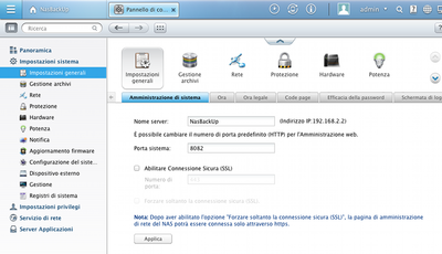

Una cosa particolare che mi è successa: dalla pagina di collegamento remoto (mionome.myqnapcloud.com) mi accedeva alle impostazioni del router (proprio la pagina di amministrazione!)....
Cambiando la porta del qnap da 8080 a 8082 adesso riesco ad accedere al router, ma il fatto che dal myqnapcloud si entri nelle impostazioni del router, sinceramente non mi piace molto.... Come posso risolvere secondo voi?

Ciao... come hai cambiato la porta del qnap che di default è la 8080? purtroppo la 8080 è anche usata dal mio router e non posso cambiarla... e di conseguenza mi fa accedere a router e non al qnap...

per cambiarla: amministrazione di sistema -> impostazioni generali

Configurazione porta Qnap

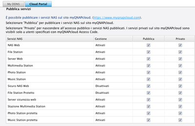

Buongiorno a tutti,
giusto per aggiornarvi. Ho acquistato e installato il nuovo router SITECOM N900.
Il server lavora molto bene in rete locale, ma ho ancora problemi ad accedere da internet.
La cosa strana è che adesso riesco ad accedere tramite applicazione Qfile HD da Internet (non collegato alla stessa rete), ma non funziona il myqnapcloud con mionome.myqnapcloud.com:numeroporta
A questo punto credo sia un problema di settaggi del Qnap, avete idea?

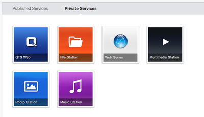

Vi mostro alcune screenshoot:
Servizi Abilitati in QNAP
Accesso ai servizi protetti che però non funzionano
Cosa posso fare per risolvere?
Cambio NAS? : Blink :
