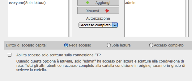

Sul NAS Disabilitare l' accesso ospite in:
Gestione condivisione di rete
Immagine 1.png (27.53 KiB) Visto 5262 volte
e riavviare il PC e NAS.
Penso sia possibile aggirare il problema anche da Vista ma non ci scommetterei. :cry:

Ho seguito le istruzioni, ma ottengo sempre lo stesso messaggio.
Aggiungo che ho visto che la connessione del guest la visualizzo nella lista degli utenti online appena cerco di accedere alla cartella ed ottengo il messaggio di errore.
Prima di cercare di andare nella cartella, c'è solo l'utente admin nella lista.
