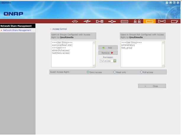

Or dunque...... ho fatto tutte le prove del caso e non riscontrato nessun problema con i permessi a utenti e/o gruppi! Sia con FTP standard che con FTP/SSL
IMPORTANTE: filezilla ha problemi con FTP/SSL, non ho avuto invece problemi con SmartFTP.
Ho creato una share "test_share" un utente "test" e un gruppo "test_group".
Ho incluso l'utente "test" nel gruppo "test_group".
Ho negato all'utente "test" l'accesso a tutte le cartelle tranne "test_group", qui sotto l'esempio per "QMultimedia":
Per negare l'accesso alla share "Public" ho negato, invece che all'utente, direttamente al gruppo "test_group" per vedere se, come mi aspettavo ottenevo lo stesso risultato. Cosi è stato:
Risultato finale, "admin" vedo tutto e "test" solo la sua share "test_group":
