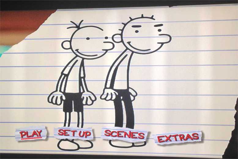

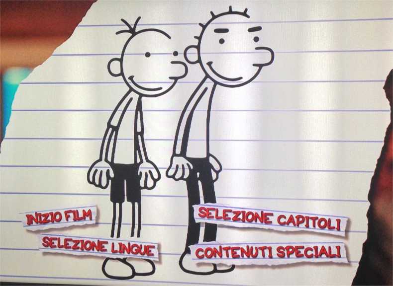

Buona serata Luciano.
Prendo atto che le BD ISO al momento non sono ufficialmente supportate , ma mi auguro lo possano essere a breve.
Ti mostro i due risultati del menu di una ISO DVD gestita con il WD TV Live e con HD Station Solo questa sera mi sono accorto che dopo circa 2 o 3 minuti , dopo che ho lasciato HD Station sul menu , sono apparsi i testi del menu (in Italiano mentre con WD TV Live vengono visualizzati in Inglese ?????) Ho notato che è stata rilasciata la versione "HD_Station_1.0.4_x86_64.qpkq" - la installo sperando in interessanti miglioramenti.
SALUTI
SALUTI
