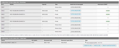

non posso verificare l'integrità attraverso lo smart in quanto la situazione è la seguente, come da schermata allegata, non so davvero che fare, intanto lascio andare la sincronizzazione poi domattina vediamo come è la situazione. altrimenti altre soluzioni sono ben accette

Non si vede nulla, puoi inserire un' immagine più definita.

L'immagine indica solo che nello slot1 non segna montato alcun disco, quindi non posso fare un controllo con lo smart. Me li hanno venduti come compatibili e poi resta che gli altri 3 li vede normalmente

Se connesso al pc non si vede allora, fatto salvo tu abbia sbagliato qualcosa, meglio che glielo riporti indietro perchè sembra proprio morto. Poi. Se te li hanno venduti per compatibili, meglio che glieli riporti indietro tutti perchè NON sono ufficialemente ritenuti tali. Quindi, se hai intenzione di farne un raid meglio che te li fai cambiare. Infine, dall'immagine che hai postato che si legge malissimo, io vedo che lo slot 1 è vuoto (ed è quello di cui parlavi), lo slot 2 e 3 vengono visti, lo slot 4 è vuoto, mentre lo slot 5 viene visto; se gli hdd che hai sono 4 vuol dire che hai intenzionalmente saltato lo slot 4? Di grazia...perchè?
