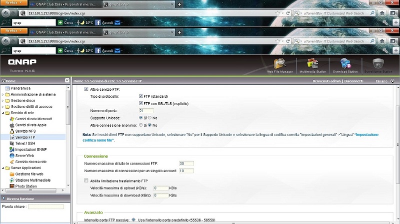

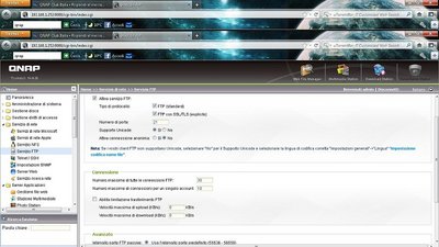

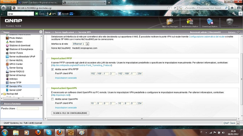

allora mi sa' che il problema risiede nel server ftp e vpn
li ho tutti e due abilitati e configurati
accedo alla mia pagina mycloudnas e digito le mie credenziali d accesso equando clicco sui servizi mi esce che firefox non riesce a trovare la pagina
vi posto 2 immagini alle pagine server vnp e ftp

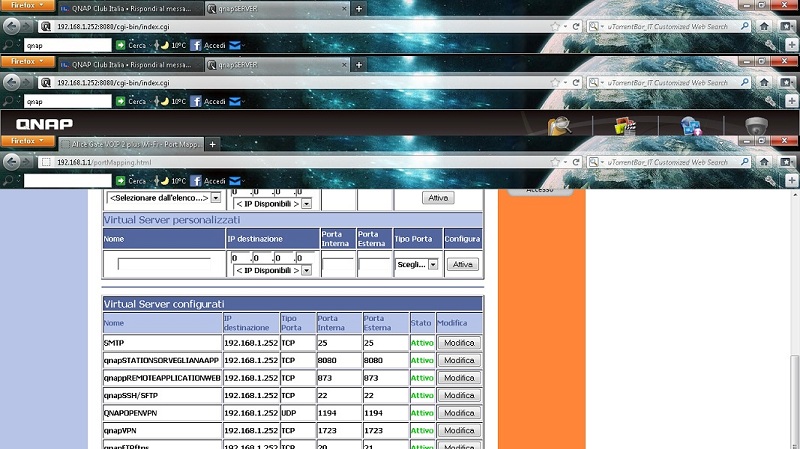

premetto che ho aperto le porte dedicate sul router anzi vi posto anche la pagina del router
