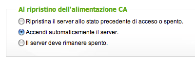

No Paca1160 funziona proprio così….
Allora…. testato sul mio 659:
- Settaggio sul NAS:
- Spento via interfaccia WEB.
- Tolto cavo alimentazione per 5 minuti.
- Ricollegato cavo alimentazione.
- Dopo 5 secondi il NAS si è acceso automaticamente.
Pertanto la procedura funziona!

Quando ho visto l'immagine di Edo mi è venuto il dubbio di essere un po' rimba. Lo sono ma... non del tutto : Yahooo :
Io a casa ho un 119 ed un 659.
Non avevo mai fatto caso alla configurazione di questa parte del 659 (non lo lascio sempre acceso, per cui mi interessava poco che si riaccendesse da solo) e me ne ero dimenticato.
il 119, invece, non ha le tre voci ma solo 2
TS 119
TS 119
e non è possibile (ho provato stasera) farlo partire in automatico come effettivamente fa il 659 (grazie Edo, ne ho imparata un'altra!)
A questo punto... dipende da com'è la configurazione del 110, sul manuale che si trova in rete non ho visto nulla di risolutivo a riguardo. Spero per sh4ido che lo abbia.
